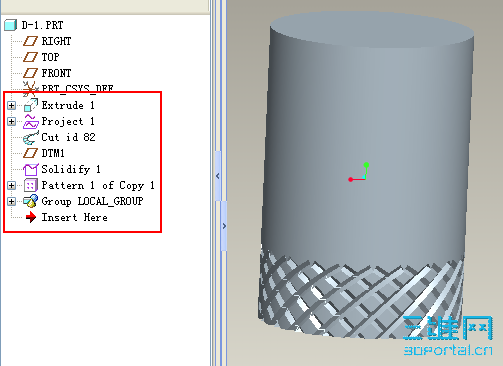

[已解决] Pro/e 3.0如何对圆柱面滚花?
发表于 2009-6-17 17:09:50 | 显示全部楼层 |阅读模式 来自: 中国广东惠州
郁闷中,寻求帮助,哪位朋友帮我解决此问题,不胜感激。
发表于 2009-6-17 17:42:37 | 显示全部楼层 来自: 中国陕西西安
我一般在平面图里标出来
 楼主| 发表于 2009-6-17 17:54:32 | 显示全部楼层 来自: 中国广东惠州
我也想出来什么好的办法啊,正列的话太影响速度!不知道哪位兄弟有什么好办法没有啊
发表于 2009-6-17 18:09:28 | 显示全部楼层 来自: 中国广东广州
在圆柱面上切一个45°的三角槽,阵列
xinyazhu + 5
 楼主| 发表于 2009-6-17 18:31:23 | 显示全部楼层 来自: 中国广东惠州
谢谢坏坏版主~!
