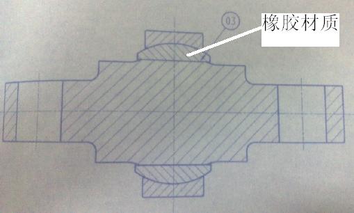

这种橡胶关节限制了几个自由度?  是六个吗?

发表于 2009-6-17 19:14:53 | 显示全部楼层 来自: 中国上海
橡胶材质东东的剖面线不应该画成和金属材质的一样~~~: k# r/ d( g& k7 d  _  x0 H
橡胶材质的和轴芯是什么连接?永久性固接(什么相对运动也没有),还是别的?
" f3 Q3 k7 P. Z* m6 D) N* t  I要计算自由度首先得假设你的构件是刚性的,否则没法算了。楼主的东东,应该有3个旋转自由度(假设最外层的是机架,不动)。

 楼主| 发表于 2009-6-17 19:35:33 | 显示全部楼层 来自: 中国山东青岛
回复 2# pss0902 的帖子
橡胶材质和轴芯就是一体的,永久性连接。构件时刚性的。

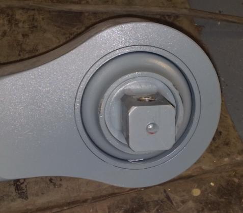

这种橡胶关节是在什么地方使用的啊?
 楼主| 发表于 2009-6-19 18:49:14 | 显示全部楼层 来自: 中国山东青岛
原帖由 liweisky 于 2009-6-19 18:01 发表 http://www.3dportal.cn/discuz/images/common/back.gif. ]$ d3 t1 F' {( K  j' r
这种橡胶关节是在什么地方使用的啊?
5 M1 ?# k9 U$ _' l2 }3 ^3 g
9 |3 Y- @5 [: y7 s3 w. a( S
在地铁上用的
发表于 2009-6-21 08:16:29 | 显示全部楼层 来自: 中国天津
有点像某种减震器的连接部件

发表于 2009-6-22 11:44:28 | 显示全部楼层 来自: 中国上海
“中间的橡胶关节是不能自由转动和移动的。”?- w. @7 x8 x+ n" l5 Z8 Q8 y
我估计你理解错了,这只是一个“关节轴承”,如果即不能转动,也不能摆动,还不如做死算了。0 ?; c- h, M9 s3 M( r5 I+ i
所谓自由度是有针对性的,看你针对那个东西,比如你针对的是关节球头端,如果假设关节圈是固定不动的,那球头端的自由度被完全限制3个,另有2个自由度被部分限制,有1个不被限制。
天际孤帆 + 3 技术讨论
