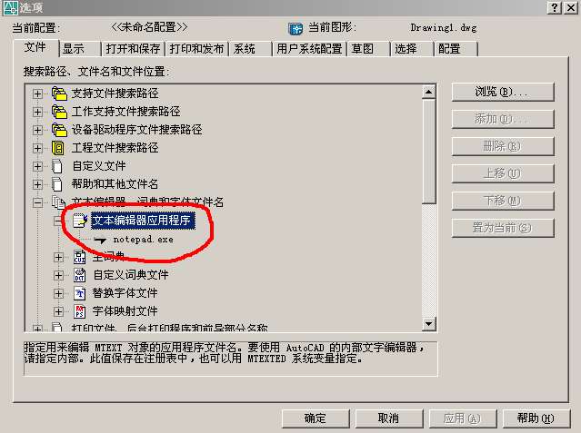

各位高手:我在机房进行autoCAD绘图过程中,出现这样一个问题,多行文字输入时不是正常的文字格式,而是直接转变成记事本形式,不知如何设置成正常形式?请指教!

呵呵 遇到过打开后是word的情况 打开op  文件 文本编辑器下面的文本编辑器应用程序 把里面的路径删掉 试试

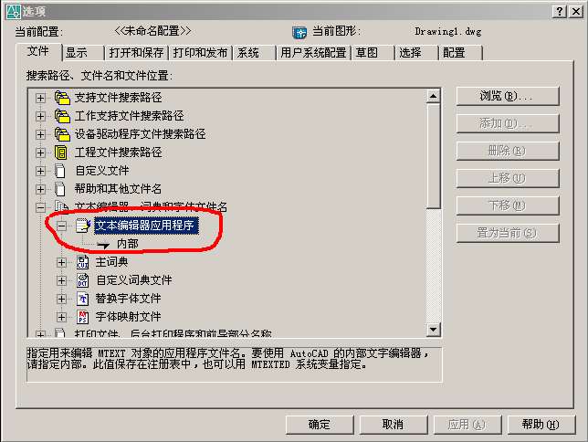

发表于 2009-6-17 20:22:29 | 显示全部楼层 来自: 中国河南郑州
由图一改为图二。% O( b6 C3 e* U3 c) w
2 t8 m, z0 |6 d& Z5 S; N! s图一:

图二:

输入命令 mtexted 回车 输入“.”再回车即可
