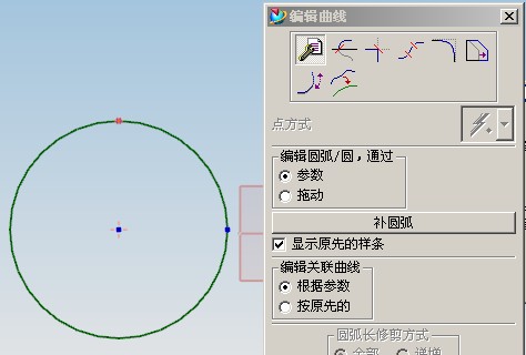

发表于 2009-6-18 08:55:42 | 显示全部楼层 来自: 中国辽宁沈阳
以下是问题2的回答:  O: j' z5 y$ s& v1 {/ X
  Z7 _: {8 c- Z7 `; A( a/ Z可以打断  H) X+ M- {' {0 _
位置 草图操作-编辑曲线-分割曲线6 L; d3 p, f5 `. Y! ^
阿帕奇 + 3
