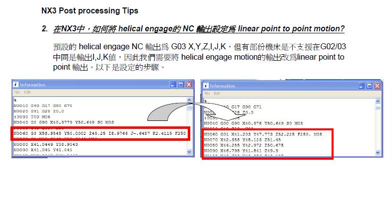

请教大家.机台不支持 I J K 同单节.但后处理出来螺旋下刀是 I J K
- P' W+ A1 i* |* O) K: t+ E) Q我后处理没加螺旋指令进去.看了一些视屏教学和翻很多旧帖里面大多都是说去掉K就可
7 M8 t4 V3 b; ?0 q...但去掉K当平面不是G17时怎办
1 f, D) A: S2 [! Z0 e5 r我将 I J K值设成可选.也是一样输出K来.它判断跟我想的不一样
/ }+ M% j( A# l- `/ X
% N% C* s+ L4 b9 |5 Z: E9 N我希望保留K 但螺旋时不要输出K.
- w; |1 p. z! h% R
: H8 b! I1 [! w- _- s3 B/ c7 [搞不定.请求帮助* _! _8 e  r; w7 S  G! u1 M

自己找资料.应该是弄好这问题了.有够晚的.赶快去睡
+ y2 p" u. p# t( d5 Z自学真累ㄚ   ) B9 @# \7 J& U! v
把找到的资料上传.需要的看看3 b) n8 A0 q5 V
  Q6 e) g- y0 n4 G- |  a
[ 本帖最后由 bird9077 于 2009-6-18 03:10 编辑 ]
1.rar
235.49 KB, 下载次数: 41

回复 3# pansuiliu 的帖子
是资料文件而已.PDF文件吧.不是帮助文件2 k$ M; E# H* W$ I8 l
你直接下去看就好.昨晚找的.可解决问题.不过后处理改好的效果跟我要的有点差距  s. L1 L! w. L! r# N. L, w: t
以后找到有其它更好的方式再来分享.目前先这样
