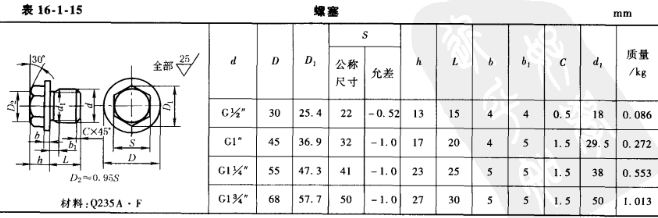

急需要外六角油堵\内六角油堵\油塞样本谢谢. q3 ~$ ]+ x8 @0 p, U

发表于 2009-6-19 11:09:11 | 显示全部楼层 来自: 中国山西太原
化学工业出版社 机械设计手册+ f7 c5 _4 P) X# z9 F
第4
! J( x2 ]' m6 c- eP16-16 有六方螺塞,在管件部分有四方头堵头。
发表于 2009-6-19 16:19:31 | 显示全部楼层 来自: 中国四川德阳
外六角油堵可以参照ASME B16.11标准
