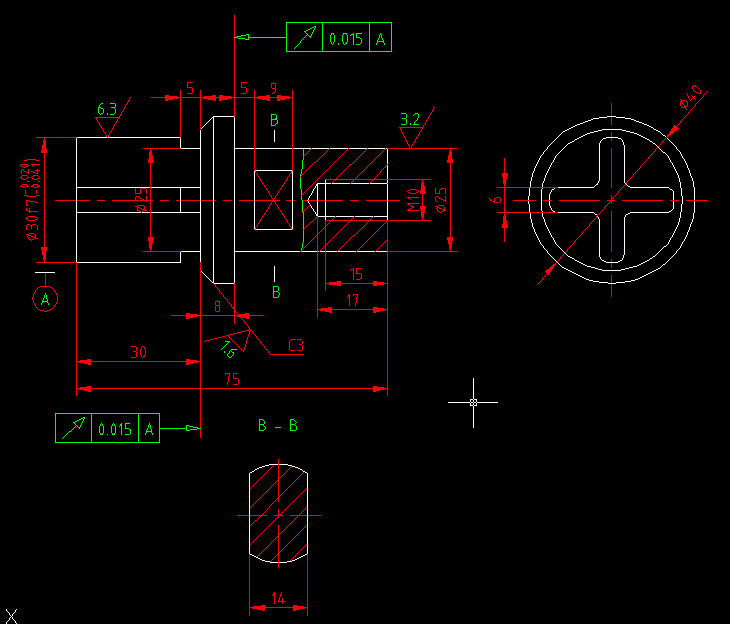

原图如图所示" S7 t- l% C7 W' u* y9 H+ D! ^

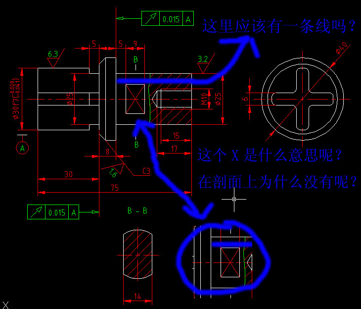

问题有两个,如图
, c0 v* i/ D8 g/ ]' w5 u
" E) x3 K! a+ }" L  w谢谢各位老师解答
发表于 2009-6-17 22:06:43 | 显示全部楼层 来自: 中国浙江宁波
这图纸 B-B截面是不是有问题哟
 楼主| 发表于 2009-6-17 22:10:57 | 显示全部楼层 来自: 中国辽宁沈阳
B-B按正常来说,应该是什么形状的呢?
发表于 2009-6-17 22:14:42 | 显示全部楼层 来自: 中国江苏无锡

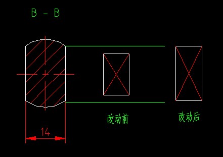

1.那应该有一根直线,因为两者的直径不相同。
& f: [# }% J& N1 J2.“X"表示那个长方形处是一个平面而不是曲面。
9 v0 ]1 j: b% d" i7 V2 h' l$ t  \ 2.gif " H0 d2 o) N' p9 X& l. i

发表于 2009-6-17 22:37:36 | 显示全部楼层 来自: 中国山东济南
应该有一条线,这里台阶轴的终段。9 s9 ?2 \3 ?( V( a2 g9 J9 j
交叉线是扳手口,截面图很清楚了。

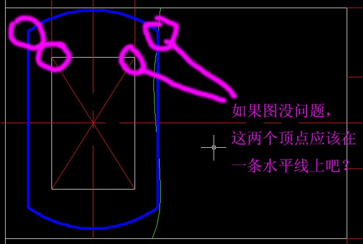

 楼主| 发表于 2009-6-17 22:41:56 | 显示全部楼层 来自: 中国辽宁沈阳
一开始没看懂图,现在看懂了。可问题又来了
8 W/ t" K% Q8 \; t 1.jpg
发表于 2009-6-17 23:06:36 | 显示全部楼层 来自: 中国上海
看5楼图形演示已经很清楚了,再不清楚就无语了
发表于 2009-6-17 23:10:41 | 显示全部楼层 来自: 中国上海
10中图示有严重问题,如果有中间矩形图示就不该有外面蓝线型的,如果有蓝线型就不该有矩形,两者不在一个视图

发表于 2009-6-18 07:55:22 | 显示全部楼层 来自: 中国上海
14楼表达意思明白,两个点本来就应该在一个水平线上并且重合
发表于 2009-6-18 08:13:02 | 显示全部楼层 来自: 中国云南红河哈尼族彝族自治州
5楼的图形很清楚。那两个点应当在同一水平线上。在主视图里可能只是定性的表达一下。

发表于 2009-6-18 08:14:34 | 显示全部楼层 来自: 中国上海
只是B-B剖没按比例画
发表于 2009-6-18 08:25:32 | 显示全部楼层 来自: 中国浙江宁波
这是一张正确的图纸,B—B为移出断面图。在主视图中的X表示该处为一平面(当图形不能充分表达平面时,可用平面符号(相交的两细实线)表示),该平面以左侧轴肩定位,宽为9。B—B断面图中对称标注扳手口厚度,且轴直径已定,即以轴中心面对称铣出扳手口,保证尺寸14,平面高度自动形成,无需标注。主视图上的X是一种规定的简化画法,那里没有直线。如还有疑问请参阅《工程制图》章节:“局部放大图和简化画法”

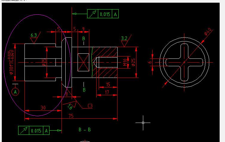

原图唯一的遗憾是没有在第一段加剖面,另外用直径标注也值得商榷,起码前端形状应该是不很明确的!
