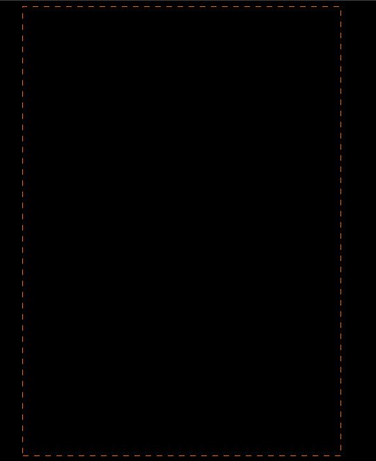

什么多看不到,但框选却可以选到东西.我为这东西烦了很久,我把文件传上来,高手帮忙看看怎么解决
1.rar
286.71 KB, 下载次数: 17
 楼主| 发表于 2009-6-17 22:27:30 | 显示全部楼层 来自: 中国福建厦门
打出来的图纸也是黑色,苦恼啊...... 大家帮帮忙啊

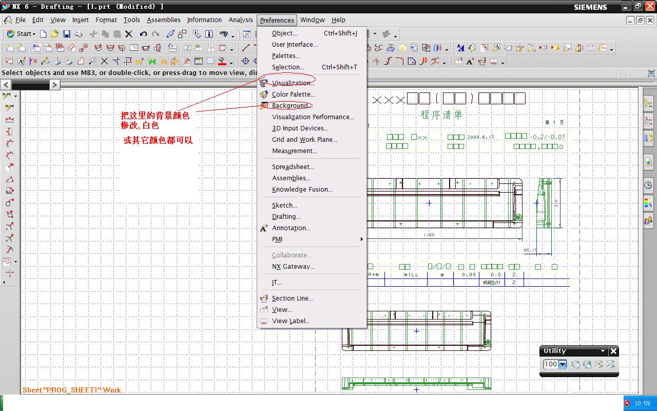

发表于 2009-6-18 11:04:58 | 显示全部楼层 来自: 中国上海
把drafting的背景颜色修改一下;
& T8 t  [- A9 E, T+ S( l# Z% V然后,在annotation里把视图的实线改为黑色或和背景对比明显的线;5 [( A3 u; R" q% W
1 L5 l1 O1 Z( K. p  [5 d至于打印:. A& d# B4 m0 e# Y7 m+ Z
如果是print,建议你把背景改为白色或浅色;
2 F% h' K5 W  }" s4 B$ Z' R8 p1 g如果是plot,就不存在背景的问题,具体你可以在论坛内找找plot打印的方法.
astrokylin + 5 应助
发表于 2009-6-18 19:07:32 | 显示全部楼层 来自: 中国浙江嘉兴
打印机选项里选着线框
astrokylin + 2 应助
