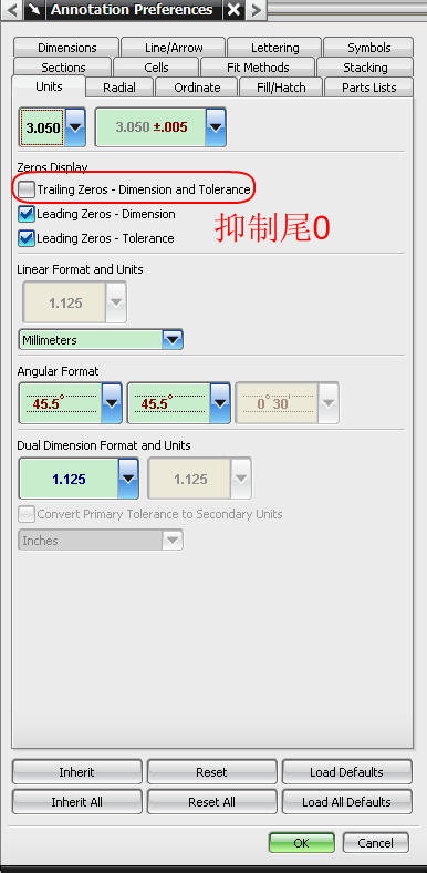

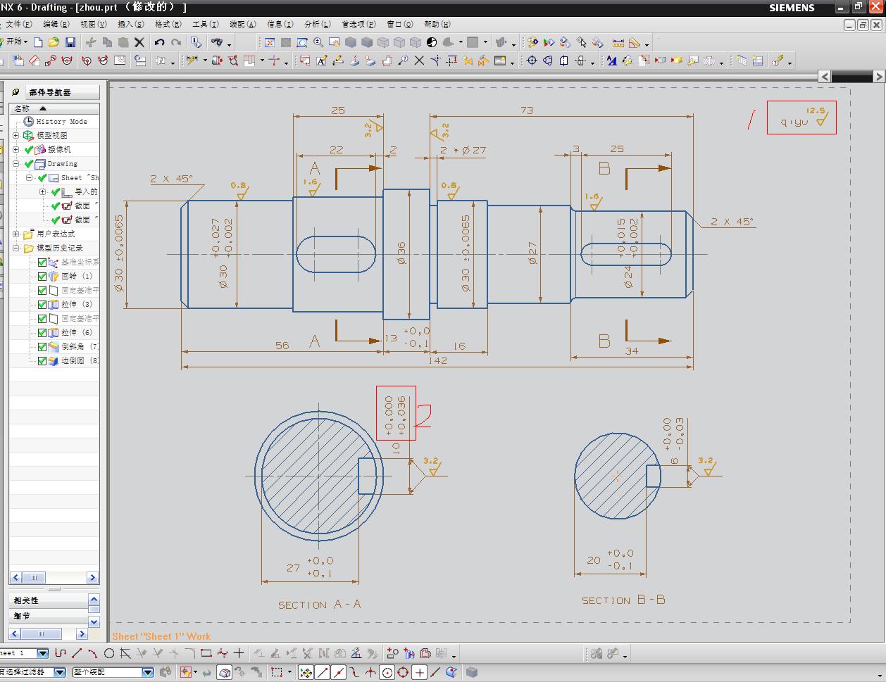

工程图遇到两个问题5 D& m8 O* P$ s, P$ O$ V
1 “其余”这两个汉字用什么字体能显示出来?# s" P. @/ x; `3 O: o6 f
第一个问题知道了,选 chinesef或chineset都可以。
" P, l2 n: f0 s0 H& i6 J2 上下公差如何设置成不同精度?如上公差“0.0”显示成“0”,下公差仍然显示成“-0.1”
3 ]( T# t8 ^$ W; B/ }$ w$ _ 未命名.JPG + M3 B/ C8 D" S8 Z
$ z6 e% w  ^9 o5 C3 y+ `: u/ f, G
[ 本帖最后由 driver 于 2009-6-18 11:50 编辑 ]
 楼主| 发表于 2009-6-18 11:50:42 | 显示全部楼层 来自: 中国山东济南
1.汉字字体。如:chinesef5 k# j2 b0 I6 L* @/ Q; [
2.抑制尾0:9 o( B) |4 `7 H$ D

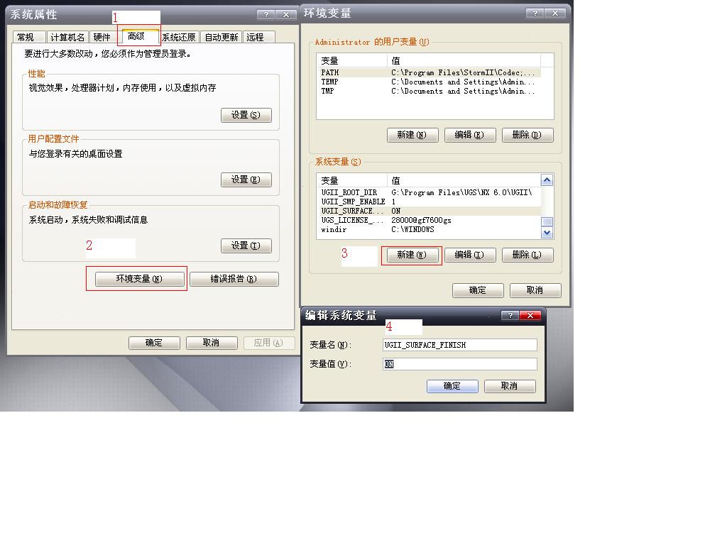

粗糙度找不到,改了SURFACE-FINISH=ON也没有解决问题,到底是哪里的问题
 楼主| 发表于 2009-6-21 17:07:14 | 显示全部楼层 来自: 中国山东济南
回复 6# smdmy 的帖子
1.请核对不要写错了:UGII_SURFACE_FINISH=ON: B' u+ j' w! ], ^! p8 ]
2.插入-符号--表面粗糙度符号
发表于 2009-6-22 17:58:22 | 显示全部楼层 来自: 中国山东青岛
回复 7# astrokylin 的帖子
1、就是这里,UGII_SURFACE_FINISH=ON,我只将OFF改为ON,而且大小写都试验了。( t9 _9 c* |/ A5 o. ?, L
重新启动UG,插入-符号 中没有表面粗糙度。8 G& `: j$ u  y4 N7 u6 F3 N6 {4 a
2、我又通过别的地方找到了表面粗糙度,但是灰暗显示,无法使用。
( W3 B3 B* n2 |我完全按照5楼的链接中的说明做的,几次都没有成功。包括UG4和UG5. V* Q5 r/ P7 n; V, g1 g  p" v, \; X
9 c$ c- ~2 f% }  Q5 l% B) `+ C) g[ 本帖最后由 smdmy 于 2009-6-22 18:02 编辑 ]
发表于 2009-6-22 18:38:17 | 显示全部楼层 来自: 中国北京
试试在环境变量里面改吧# i1 ~- [- M5 F! ]. `
0 a  r% f' F2 N+ K+ z6 x4 k
我的电脑 点右键——高级,后面的操作见图
' z- y, d: [0 g( L5 Z% v3 e 未命名2.JPG
