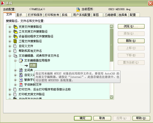

楼主也可以通过选项将文本编辑器应用程序修改成“内部”就可以了。
( ?& t/ }3 n- b' l2 \/ ]1 s1 ~ ED.jpg
woaishuijia + 3 应助
