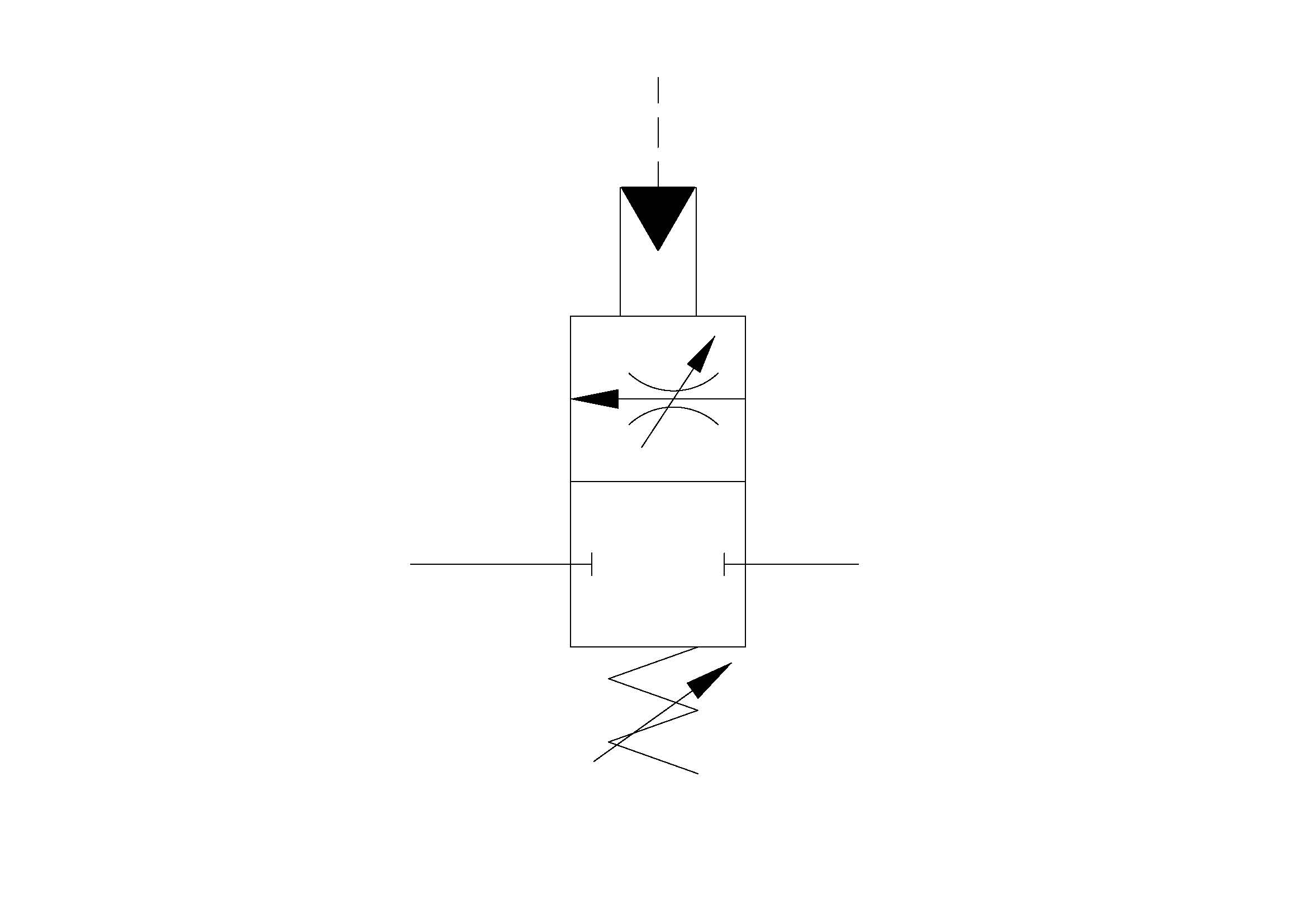

如图所示简单的液控换向阀原理图,这里我想询问一下是否有这种机能的换向阀,就是换向阀动作的压力是一个范围而不是一个值,比如当该阀液控端压力达到25MPa时,该阀开启,当液控端压力低于25MPa时,该阀不动作,直至低于20MPa时,该阀才恢复至关闭状态!常规的液控换向阀肯定无法实现该功能,不知道有没有达人接触过类似的阀,或者用别的方法可实现类似功能!望不吝赐教

感觉 有顺序阀的功能

有这种阀,不过符号有所差异。信号口有一斜线,表示动作信号压力可调,这种阀可能要订货了。不是所有厂家都生产,不过应该都能做

楼主注意先导打开的概念:并不是说25MPa开启在24MPa就没有打开,其实弹簧力与阀芯开启宽度可能决定在哪个范围内阀芯开启。开启压力一般不是一个点,而是一个范围。

用逻辑插装阀和盖板可以实现,插装阀可实现通断和节流,自制盖板加顺序阀和溢流阀阀即可实现!

好像雅阁辉托斯有这个阀了
