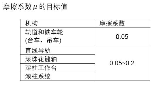

哪位大侠知道直线导轨的摩擦系数?
; g; E# y4 g& e: N! N0 G0 ^6 q2 i1 B就是那种方形滚珠导轨!

摩擦系数在0.05~0.21 k, e4 h- F! v
具体是多少参看各产品的样本。5 {5 z5 J' _' v, g
或者自己试验

一般在0-005-0.02左右

2楼和3楼的系数就相差10倍!' Q9 P& f+ ^* J' m* m7 k; ~/ [
不只是哪一个正常?

一般的滑动摩擦系数为0.1呀
发表于 2009-6-29 09:37:11 | 显示全部楼层 来自: 中国广东东莞
我按0.05算.

设计手册上面给出的只是一个大概的范围而已,如果进行计算,还是要看具体的样本,数据相差几倍是很常见的。
