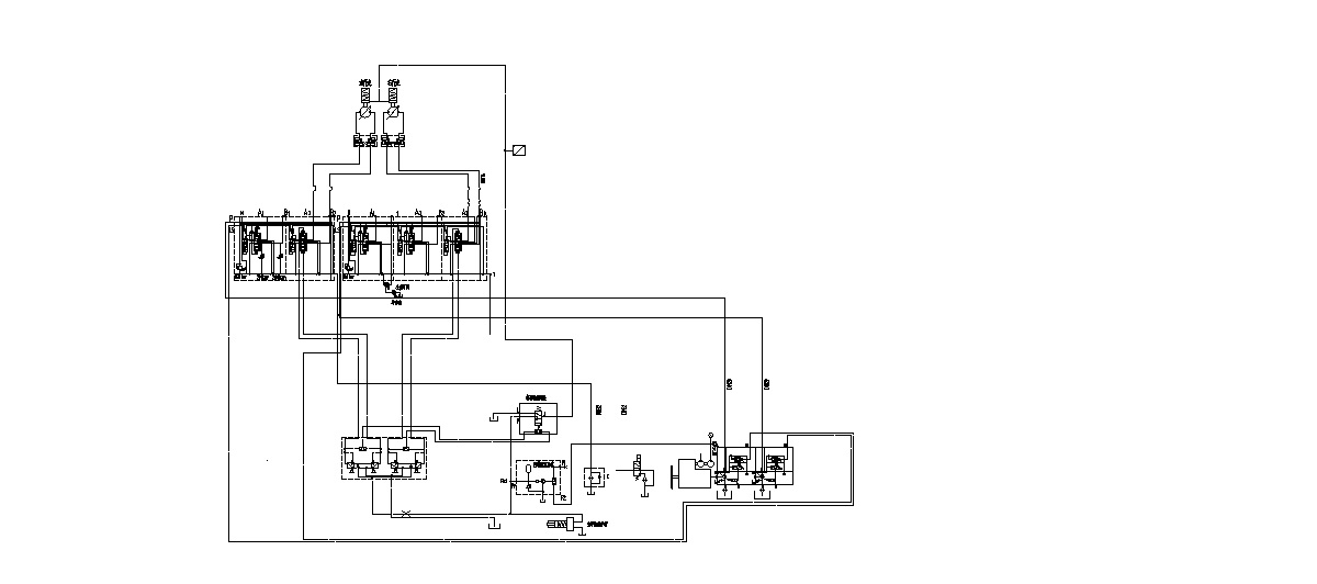

现准备做一系统,因为有复合动作,且泵的流量小于复合动作最大流量需求,想到用LUDV,问题如下:, P) {# J, o$ G; a" r. W! j3 s
         我的行走马达是分别由两个泵供油的,  b; N8 E$ T2 a6 H. a5 C/ F( U
     其中一个泵准备用搭配LS负载敏感阀,另一个泵准备搭配LUDV(与负载无关的流量分配)
0 B/ P/ K' ~& Q, q' l* k1 I$ z8 @3 t原理图如下,
; ^+ c' z* w7 Z1 z! J- d   这样做可行吗?
5 D6 U9 I8 k; u     http://1
 楼主| 发表于 2009-6-18 09:46:37 | 显示全部楼层 来自: 中国湖南长沙
左马达是用负载敏感阀控制,右马达是用LUDV控制,这样做会有什么问题不?

发表于 2009-6-18 10:37:54 | 显示全部楼层 来自: 中国河北沧州
楼主的图纸太小了,什么也看不清,请重新上传图纸。
发表于 2009-6-18 13:45:11 | 显示全部楼层 来自: 中国河南郑州
为什么不用同一种LUDV阀,将两泵合流进行供流,反馈口并联;请上传清楚的原理
 楼主| 发表于 2009-6-18 14:20:09 | 显示全部楼层 来自: 中国湖南长沙
左边流量够了
6 b  f1 f. y, l  d# r所以没用
发表于 2009-6-20 22:49:26 | 显示全部楼层 来自: 中国北京
注意:行走同步问题,设计时一定要考虑( x. p( u& w" b
           可以行走共用一个泵,其它动作一个泵
发表于 2009-6-21 12:14:28 | 显示全部楼层 来自: 中国北京
同意楼上,该方案无法保证两个马达的同步。' b# d, I3 v! F  o
可能会出现严重的跑偏现象。
