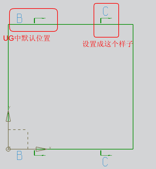

NX 剖面线字母的位置能否设置成正确或国标的位置,下面是我的一点看法!

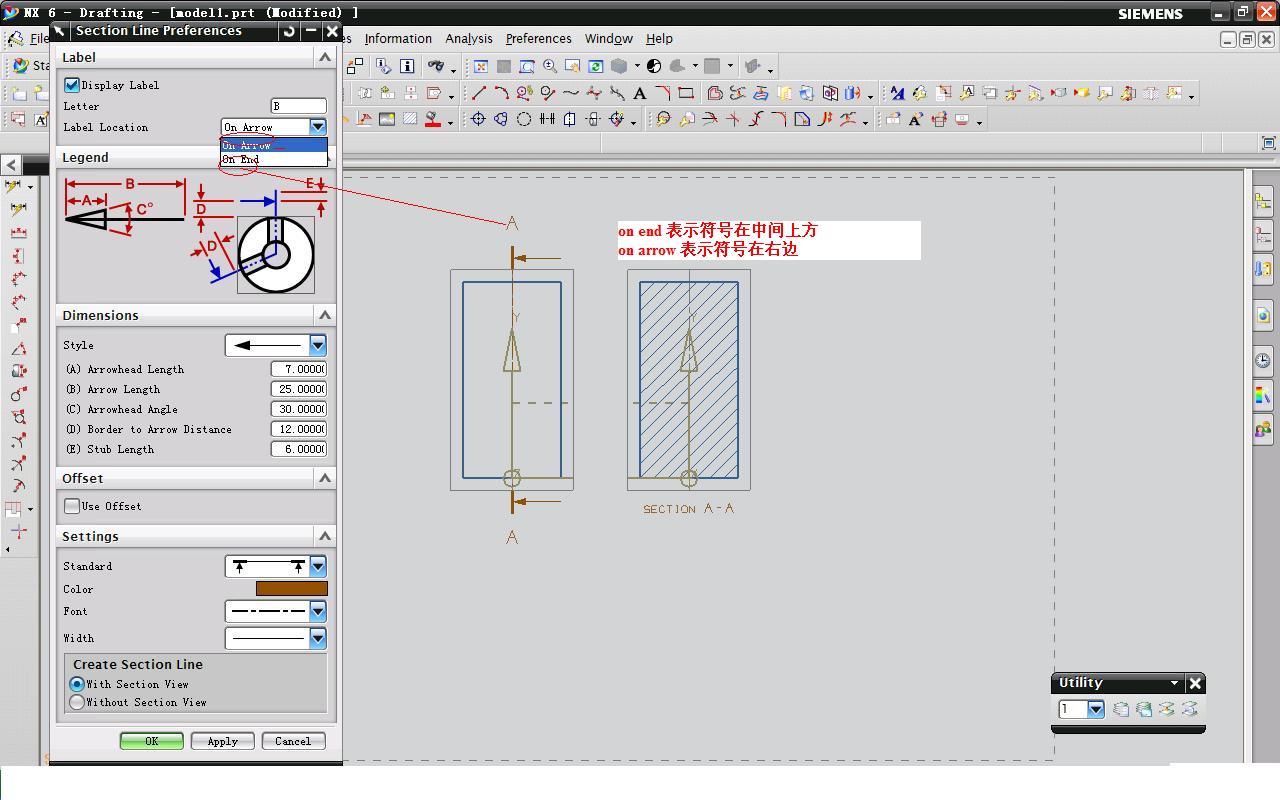

主要是剖切符号设置成国标的形式后,“Label Location”就消失了……

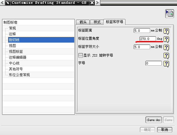

发表于 2009-6-18 13:25:51 | 显示全部楼层 来自: 中国浙江台州
从用户默认设置里改成国标的就行了。

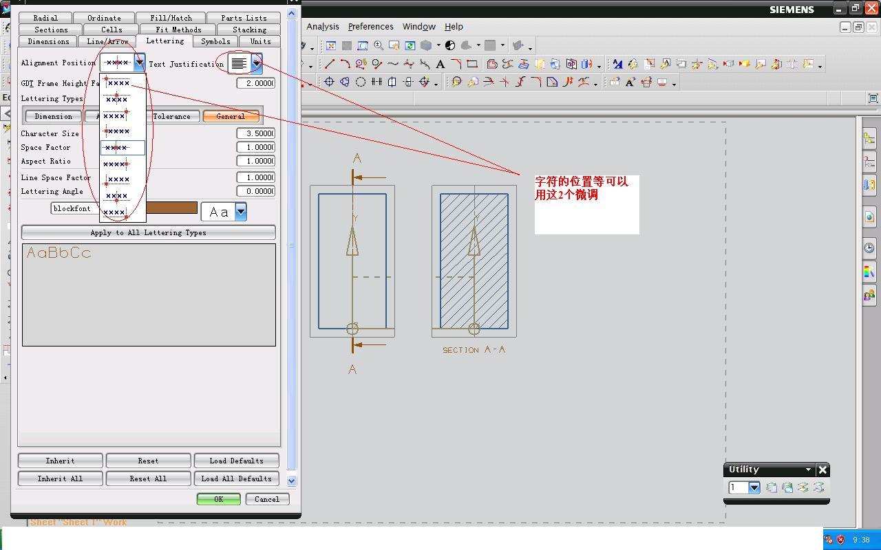

发表于 2009-6-18 13:44:48 | 显示全部楼层 来自: 中国上海
有时候我还用空格调节,SECTION字样也可以去掉

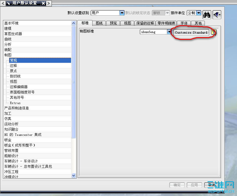

回复 3# 1016zz 的帖子
NX 6的用户默认设置在哪里改成国标?
发表于 2009-6-18 14:06:19 | 显示全部楼层 来自: 中国浙江台州
NX6和5的一样,新建文件只能进空白里默认设置才能生效.........

 楼主| 发表于 2009-6-18 16:21:07 | 显示全部楼层 来自: 中国上海
我觉得要设置成C-C 那样子,可能是有些问题的; 否则它也不会可以让你随意点击后放置了,因为这样就和箭头等没有关联;
6 k: a0 C1 v5 F; U6 f7 [毕竟这是人家老外设计的, 要像国标那样, 还需国人努力呀!

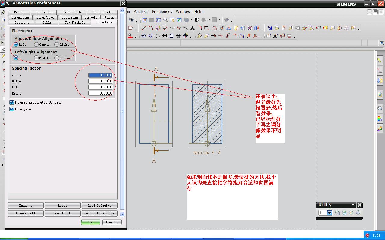

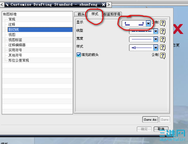

发表于 2009-6-18 18:49:57 | 显示全部楼层 来自: 中国河北沧州
还有这里也可以调一下的!
