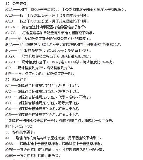

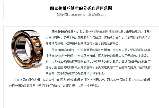

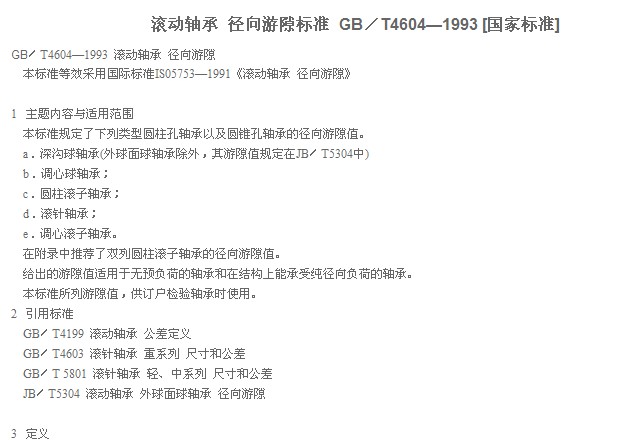

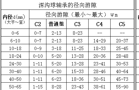

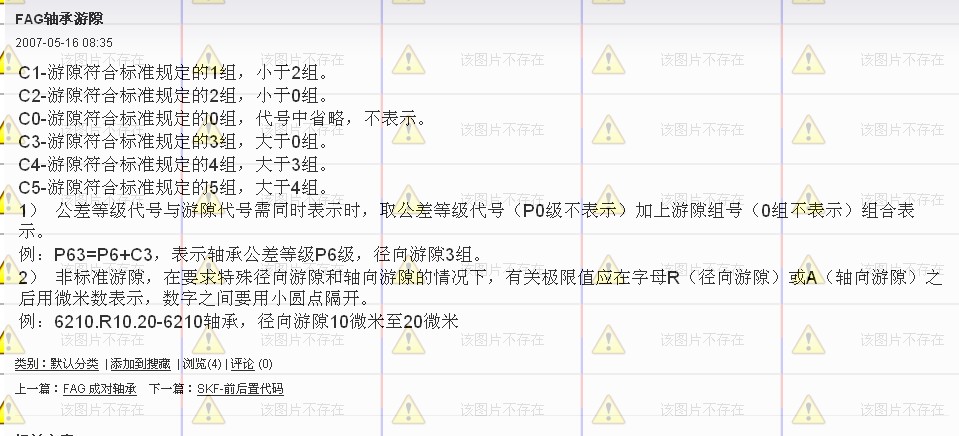

发表于 2009-6-21 12:29:18 | 显示全部楼层 来自: 中国江苏常州
几个图片!!!!!!!!!!!!!!!!!!!!!!
