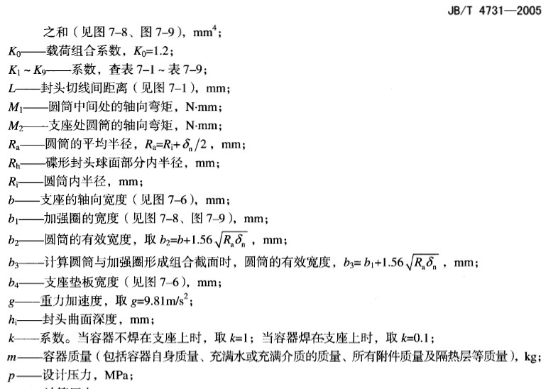

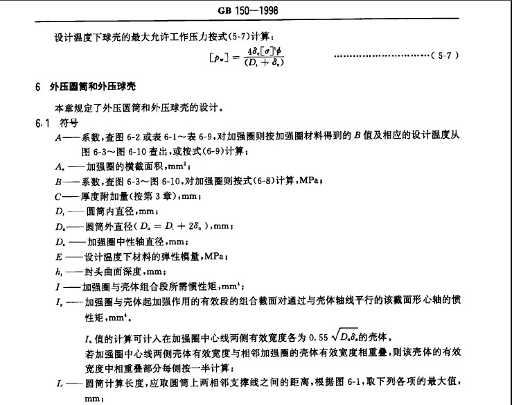

我们单位要设计一台容积为80立方米的水箱,该水箱主要承受外压,我在计算水箱的加强圈时发现GB150和JB4731-2005中规定的加强圈与壳体组合截面中壳体的有效宽度公式不一样,见附图,不知道该以哪个为准?SW6中卧式容器的计算中不知道是按哪个公式计算的?

如果该设备是卧式容器则以JB4731-2005中的规定为准。6 Z: _, C7 o% D% R
卧式容器在计算加强圈时还要考虑到鞍座对加强圈的影响,而GB150在计算时不用考虑这个因素,所以两者的公式是不一样的。
