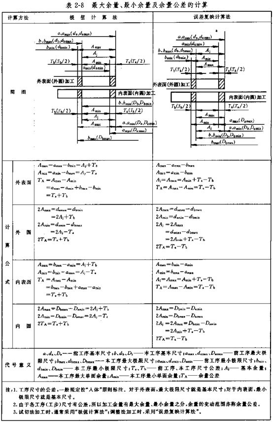

加工余量怎么计算??

加工余量按下面列的公式计算:

原帖由 wuaimin 于 2009-6-19 17:13 发表 http://www.3dportal.cn/discuz/images/common/back.gif
5 D  R5 _5 b6 T# t% f. D' a. N机械加工余量手册    http://www.3dportal.cn/discuz/viewthread.php?tid=106347&highlight=%BC%D3%B9%A4%D3%E0%C1%BF%CA%D6%B2%E1

这个要靠一定的经验吧!
发表于 2010-12-4 23:56:03 | 显示全部楼层 来自: 中国湖南长沙
一般来说是基本上不要计算的 都是凭借着经验来留余量 要不就是先查下手册
