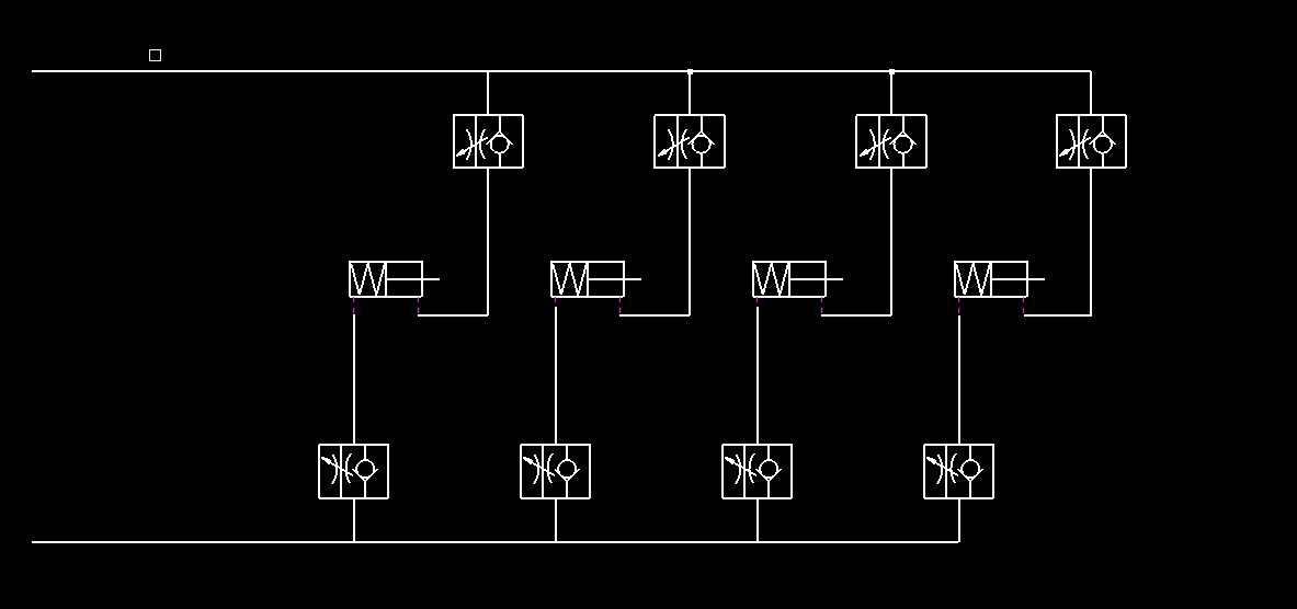

[求助] 怎样用四个汽缸同时带动一个平台?
发表于 2009-6-18 13:06:30 | 显示全部楼层 |阅读模式 来自: 中国广东深圳
面试时遇到一条试题:要求用四个汽缸同时带动一个平台..
发表于 2009-6-18 13:12:29 | 显示全部楼层 来自: 中国湖北孝感
用气动的同步马达啊
发表于 2009-6-18 16:08:23 | 显示全部楼层 来自: 中国江苏常州
我们用三通接两个汽缸,另外的两边是导柱,升降平台。
发表于 2009-6-18 20:46:36 | 显示全部楼层 来自: 中国辽宁沈阳
四个气缸用三通联接,管路上要加装单向截流阀,注意,一定要保证四个缸有杆腔及无杆腔分别连通,也就是四个缸并联.因为气体流通速度快,有想互补充的作用.这里要说明的是,四个缸是不合理的,三个缸合理,因为四个缸是过度限制.还有,一定要有可靠的导向装置.当然缸越少越好,最好用一个缸

 楼主| 发表于 2009-6-19 20:44:29 | 显示全部楼层 来自: 中国广东深圳
原帖由 zhangbo2140 于 2009-6-18 20:46 发表 http://www.3dportal.cn/discuz/images/common/back.gif5 _5 d. j0 y, w: F; J% M& C# N
四个气缸用三通联接,管路上要加装单向截流阀,注意,一定要保证四个缸有杆腔及无杆腔分别连通,也就是四个缸并联.因为气体流通速度快,有想互补充的作用.这里要说明的是,四个缸是不合理的,三个缸合理,因为四个缸是过度限 ...
+ \0 k* A+ d4 y& c
有没有高手画个原理图上来?
发表于 2009-6-20 13:16:24 | 显示全部楼层 来自: 中国辽宁沈阳
发个图参考一下了,不一定对,欢迎讨论。
