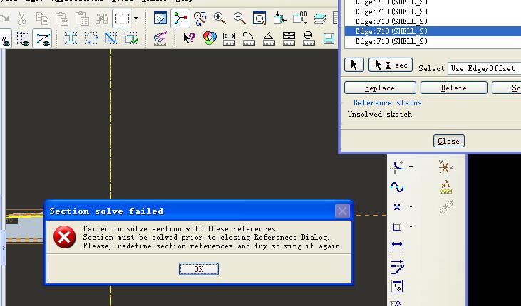

作图遇到一件很抠门的事,修改零件后由于事前参照的变动,导致零件再生失败,重定义后,更新所有尺寸后,出现如图所示的警告,那位高人遇到同类问题,麻烦解答啦,有劳

发表于 2009-6-18 16:25:34 | 显示全部楼层 来自: 中国陕西西安
重新选择参照,然后再生

发表于 2009-6-22 14:43:12 | 显示全部楼层 来自: 中国广东惠州
把参照全部删除然后再生试一下
发表于 2009-6-22 14:46:10 | 显示全部楼层 来自: 中国广东广州
这种情况我也遇到过,更新参照是不行的。只能把旧参照全部删除后,重新选择选择参照
