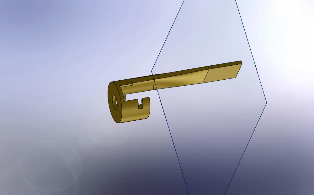

这个零件的加工5 W! o0 G  u( e$ \7 y4 ~
0 j- b: m; b8 _4 ~: k$ @
* n) Y  N! j  M+ P3 D3 i6 B
直径24
, x, I1 L8 |: [/ ]2 N7 k$ M) k
& W; r& `; C& _9 d$ T) p+ p6 r0 X1 M$ _2 }, b# c
厚度2

1  车外圆及端面,并钻中间小孔,深度超过端部厚度即可。
' h+ }& {% H! ~7 w3 H2  调头钻、车内孔。
' [% ^, h: W  G) |/ \- T3  划线。
6 G9 F1 a! q/ B9 v& ~' C4  按尺寸铣去管壁部分,铣各槽。
+ J9 q( H5 `% _$ y- r; k5  按尺寸要求将管壁剩余部分外端压平。修锉毛剌。

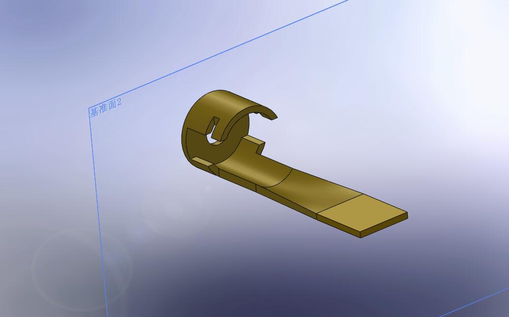

 楼主| 发表于 2009-6-19 07:20:32 | 显示全部楼层 来自: 中国陕西西安
是紫铜,加工这个零件估计要多少钱. f# h4 s, ?! e# h9 T# t
  b, F2 O1 J# ~) q; M展开总长度是200,下边最长的长度是120; }: c% L  B! B) c, }! |* D
4 v1 X) j8 q2 l7 K( y* M供应商建义开三套模具
  O+ P! I3 @# G3 j% k8 x1 L4 R$ A0 k
1.先开一个冲模,把它冲成一个平面形状
) }8 f3 |: q2 T+ Y9 R3 _' x- G
! W  _+ H2 @, J& A5 }2.再把它冲成如图形状
& ~: M8 _' Z. Y4 _( H# Y3 t: i, g6 D; L; v/ m' I
3.然后再开一个简易模,把图示的平面压平. {# R: A: x! Q! p9 n
3 }+ m. {( g" f# _/ L  n& o

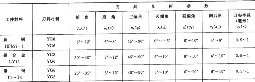

回复 2# gaoyns 的帖子
这是T2铜,不好加工,如果按你所说的话,用什么刀具比较好,请高人指点
发表于 2009-6-19 08:30:05 | 显示全部楼层 来自: 中国山西太原
回复 7# gaoweihe 的帖子
T2铜车削用YG8或YG6硬质合金刀具,刃磨角度参照下表。铣削用高速钢刀具。0 a+ T# n( Q+ s+ q) v& O8 G: |
) ]5 Y9 s! K5 ~: g0 Z+ ^[ 本帖最后由 gaoyns 于 2009-6-19 08:31 编辑 ]

如果精度不是很高且量大的话,用模具冲制(落料、成型)小圆片及两片“耳朵”,然后夹具定位,用银(钎)焊焊接,强度足够了。

肯定做模具,但不是3套.
2 i# @& F" k0 @& _% M) b6 V* @. V应当两套模.
3 E( k3 s: U3 ^0 Z+ F- c0 z一套连续模,开料和冲型连续完成,一套整形模.. M3 d$ i) \3 J9 c5 C/ L8 a2 i
连续模类似于打火机那个金属壳一样,整形就简单了,定位压平就OK.
2 V2 i& c8 B# e1 j如果只做几个的话,没什么好办法,做腊模倒出来再找好钳工帮你修出来吧.
