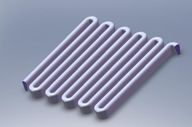

7 k! ~$ \! k6 Y- ~+ ]" `+ @联轴器的蛇形弹簧怎么画的呀?请高手指教 尺寸自定 付图参考
发表于 2009-6-18 16:52:05 | 显示全部楼层 来自: 中国河北
扫描可以做出来

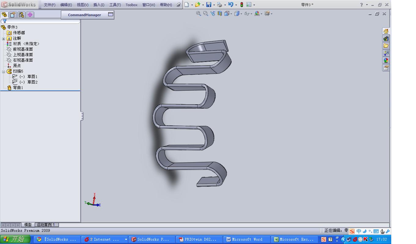

发表于 2009-6-18 20:28:38 | 显示全部楼层 来自: 中国广东中山
做个截面,扫描就出来了。6 b$ Q# n, o' x- H1 {
是这样么?
发表于 2009-6-18 21:46:41 | 显示全部楼层 来自: 中国上海
扫描后,再添加系列零件设计表~~~用系列零件设计表来表示不同的规格。

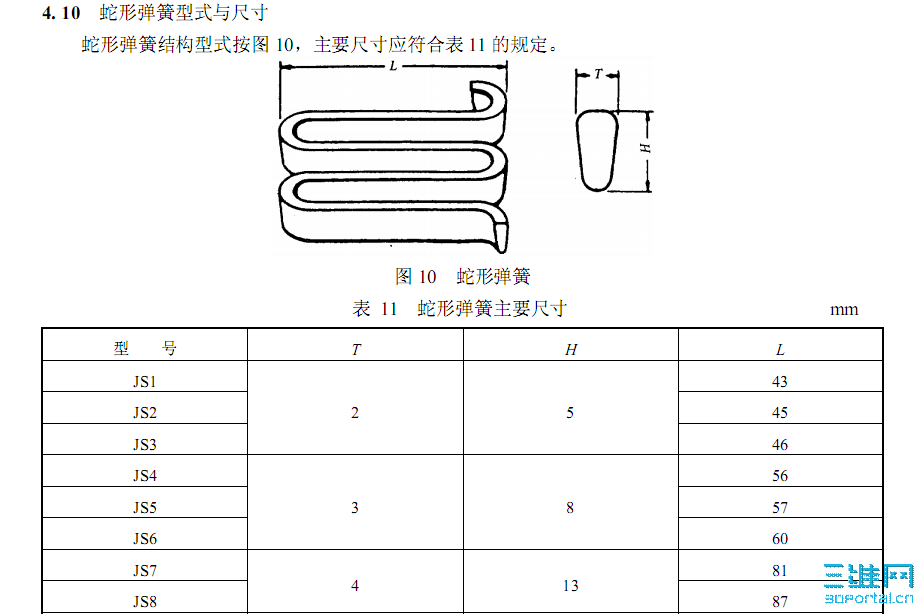

发表于 2011-7-16 09:30:11 | 显示全部楼层 来自: 中国浙江绍兴
本帖最后由 chenjun520601 于 2011-7-16 10:31 编辑 8 `2 t4 @& C$ X, o
* @9 I' i0 P. p6 r
JS系列蛇形弹簧联轴器

一、JS型蛇形弹簧联轴器特点
" g4 {- z3 Q/ o" `# m4 f
JS型蛇形弹簧联轴器,是一种结构先进的金属弹性联轴器。它靠蛇形弹簧片来传递扭矩。其传动特性与优点如下:
7 Z# g! B- ~6 j* B
1、减振性好,使用寿命长
" ^( N* F7 T3 f6 a
联轴器以蛇形弹簧片轴向嵌入两半36%以上。
  @1 U$ G0 N5 L4 D0 p/ ~
梯形截面的蛇形弹簧片采用优质弹簧钢,经严格的热处理,并特殊加工而成,具有良好的机械性能,从而使联轴器的使用寿命远比非金属弹性元件联轴器(如弹性套 柱销,尼龙棒销联轴器)大为增长。
, C+ |& @1 Y0 L0 f+ R0 ?6 {
2承受变动载荷范围大,起动安全
: V! I. `' F" f. k  p! q
两个半联轴器与簧片接触的齿面是弧形的,当传递扭矩增大时,弹簧片将沿齿弧面变形,使两个半联轴器作用在簧片上的力点靠近。簧片与齿面的接触点即力矩的变化,是随着传递扭矩的大小而变化的,它的传动特性是变刚度的。因而它具有比一般弹性联轴器能承受更大的载荷变动量。
