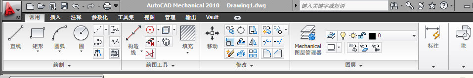

[已解决] MDT 2010里头的文字样式和标注样式在哪里啊?
发表于 2009-6-18 17:17:33 | 显示全部楼层 |阅读模式 来自: 中国浙江台州
找了半天都找不到。  h- H+ H9 z. O
还有个特性匹配。
: h1 x, y3 @6 L  d  T9 S# j9 p在哪里呢?" H7 t; n3 x7 L. c& ~

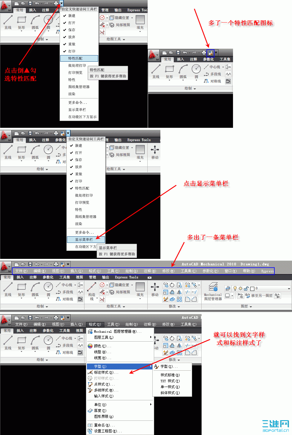

发表于 2009-6-21 08:30:00 | 显示全部楼层 来自: 中国河北唐山
单击最上面一行(快捷菜单)最后面的那个小三角形,出现下拉菜单,里面就有特性匹配啊。在往下有显示菜单栏,点击一下,菜单栏就出来了。这回就可以在格式里面找文字样式和标注样式了。
发表于 2009-6-21 09:39:00 | 显示全部楼层 来自: 中国广东佛山
其实还可以用快捷键啊
0 O6 q# i2 H  v; G# v/ z
4 N! z& `6 V# y/ c2 Y. o我正在截图,楼上的回答比我快! 不过还是把图贴上来吧:% v/ ~' m0 k& r9 T* u$ s$ @, B4 z
- C+ {# j9 P" K7 j+ l" U# h4 n: w !tu.gif
