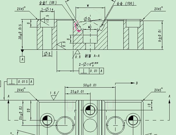

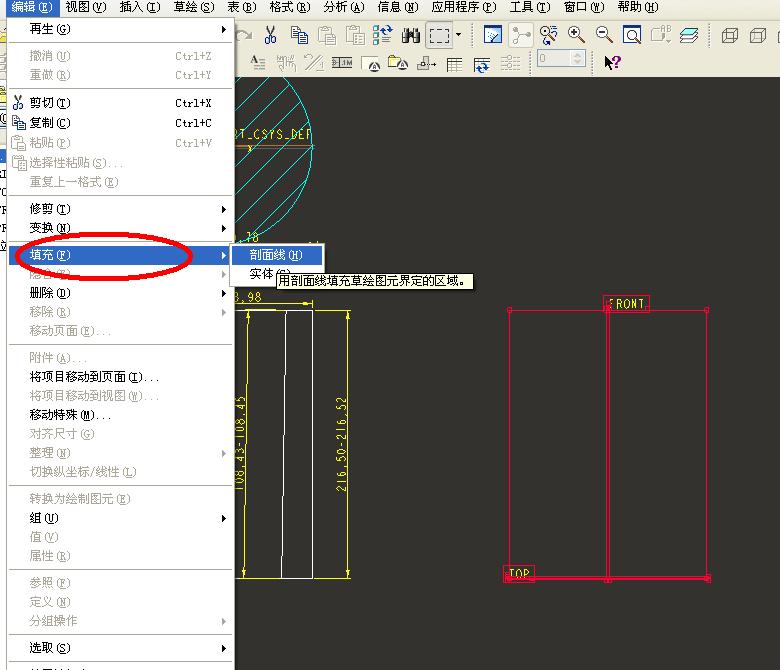

如附图,该零件红色标示处是要镶上合金条,该处挖空的地方有什么办法填充成黑色?谢谢!

用复制边工具那个区域的封闭边复制之后,然后可以在编辑里找到剖面线命令,你试试看

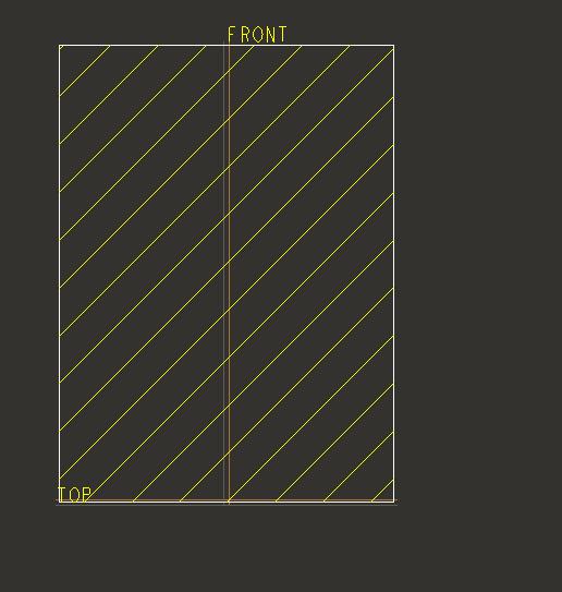

发表于 2009-6-18 19:16:47 | 显示全部楼层 来自: 中国香港
在正常的绘图状态下,是无法对那些应该没有剖面线显示的截面进行填充。0 R' ^% ]& `2 \
就如同你图中所示,按照PROE的参数关系,剖面线只填充理论上应该填充的部分。

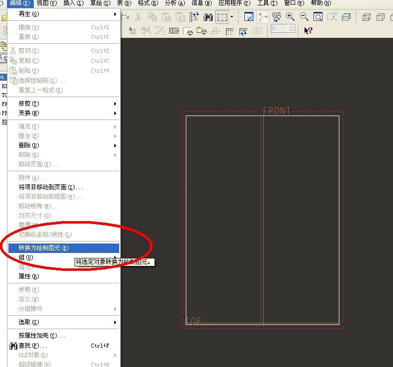

+ e: q9 x3 Q2 e! O; Q如果你希望将系统认为不该填充的地方进行填充就得将视图转为绘制图元, 操作如下:' R( z# i8 b& W! }4 s: U
1. 选取视图,然后点“编辑--转换为绘制图元”。
$ N6 a1 x/ `! W2. 然后选只转换本视图,: H! G' b  @6 b
3. 这时你的图已经变为绘制图元,不受3D所控制。

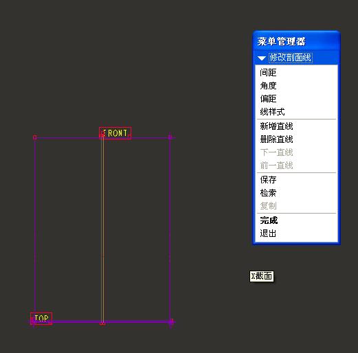

6 d/ @' P) q: q4 L% Y# O4. 点选区域,然后点“编辑--填充--剖面线”
! q& ]  {7 G  X, r! L6 N0 e5. 随便输入一个截面名称。
( M+ L: t- j' ]; p, b! i6. 然后就根据所示菜单调整截面属性(跟正常剖面调整方法相同:角度,间距等)。

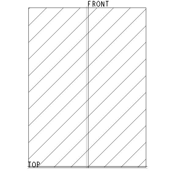

8 @, g, J) T+ X; r2 ~4 e1 j& K# g  r7. 接着就可以看到做好的剖面线。- m/ c% @3 w8 o

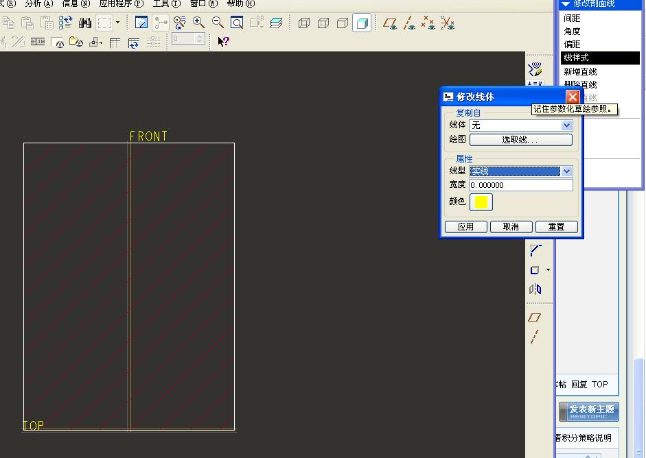

8. 最好更改剖面线的颜色,右键点属性,接着点“线样式”,在里面选黑色即可。

楼上说得是将整个工程图变为草图了,感觉二楼说得对,结果楼主才给了那么少的奖励!
 楼主| 发表于 2009-6-19 09:17:53 | 显示全部楼层 来自: 中国广东佛山
两个方法都试过了  3楼的确实颇为繁琐,转换图元后再进行其他标注很麻烦!2楼的用草绘工具 复制边 并封闭开放区域后 再用编辑的填充命令就能达到效果!谢谢各位楼上给予的帮助
