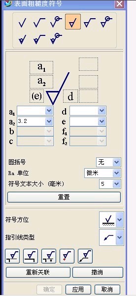

发表于 2009-6-18 20:48:20 | 显示全部楼层 来自: 中国浙江杭州
回复 1# 603803 的帖子
UG6.0默认是关闭粗糙度标注的。你需要设置一下表面粗糙度符号环境变量,在启动系统或将该变量置于 .ugii_env 或 ugii_env.dat 文件中之前设置环境变量。设置:UGII_SURFACE_FINISH=ON
7 n* l3 S" L/ p! m. j) i重新启动UG6.0,选择“插入”→“符号”→“表面粗糙度符号”。
