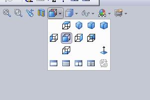

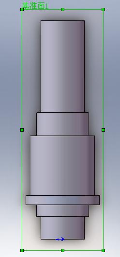

新建了一个基准面
% ~' w+ {" c- t然后点击“正视于”按钮(附件图1按钮)  u9 r& M8 l9 E& K
出现了 图2  的情况
5 q+ N" y7 b% z' o( y4 u8 _能把视图调成 图3 的样子吗

发表于 2009-6-19 08:55:41 | 显示全部楼层 来自: 中国天津
alt+方向键
. P% V& S, ]8 W& i) o" u一次15度
, |$ X0 N# C! o) x3 B# R按六次即可

发表于 2009-6-19 14:11:09 | 显示全部楼层 来自: 中国北京
因为你在草图模式下,不能实现你的想法,但在工程图模式下是可以的,如果退出草图状态也可以
