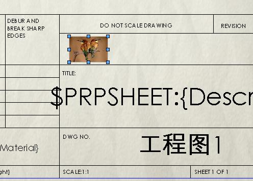

发表于 2009-6-19 10:04:36 | 显示全部楼层 来自: 中国河南郑州
1.新建一个工程图,图纸上点右键【编辑图纸格式】,图纸图框和标题栏进入可编辑状态;7 b  Z$ q6 L. P( [( p. h5 a9 i
2.点击【插入】菜单,点击【图片】,打开对话框选择你要的图片即可插入,大多数图片格式都支持;
5 s! {7 B* R$ C( k3 y+ l5 ]3.缩放图片移动到你想要的位置,图纸上点右键【编辑图纸】即可;) e+ G, z6 `3 d
4.最后保存图纸格式或存为工程图模板,以便以后重复使用。% |3 z0 k' q* h& c" B; M" U" s
