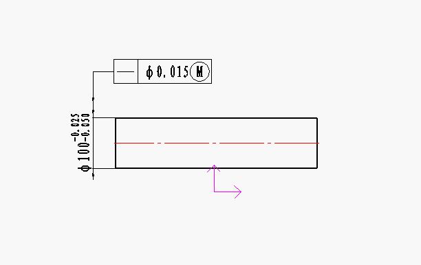

发表于 2009-6-19 11:35:45 | 显示全部楼层 来自: 中国山西太原
回复 9# hbsky20 的帖子
+ z4 l8 L1 Q5 C; m3 b
下图所示为一直径φ100、尺寸公差(-0.025/-0.050)、直线度公差φ0.015并遵守最大实体要求的轴,该轴最大实体尺寸为φ99.975,若被测要素为φ99.950,则直线度公差可以得到一个补偿值,即99.975-99.950=0.025,0.025+0.015=0.040,也就是说轴线可以在φ0.040直线度公差带内变动。

 楼主| 发表于 2009-6-19 14:47:21 | 显示全部楼层 来自: 中国上海
楼上讲的很有道理   我刚去看了一些相关资料 轴最大实效尺寸为φ99.975+0.015=99.990,若被测要素为φ99.950,则直线度公差可以得到一个补偿值,即99.990-99.950=0.040,也就是说轴线可以在φ0.040直线度公差带内变动。 也可以这样理解吧; Y5 Q- U. x+ _* Q/ Z
