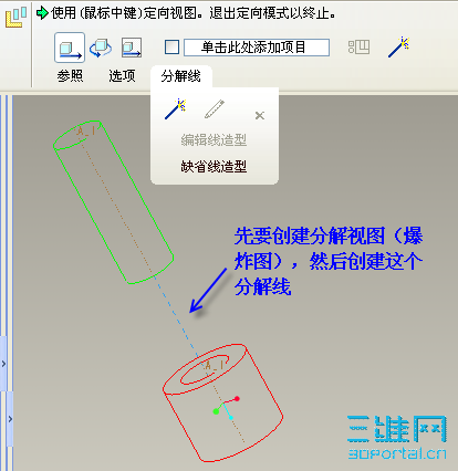

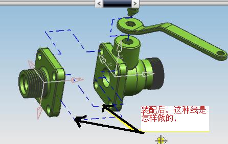

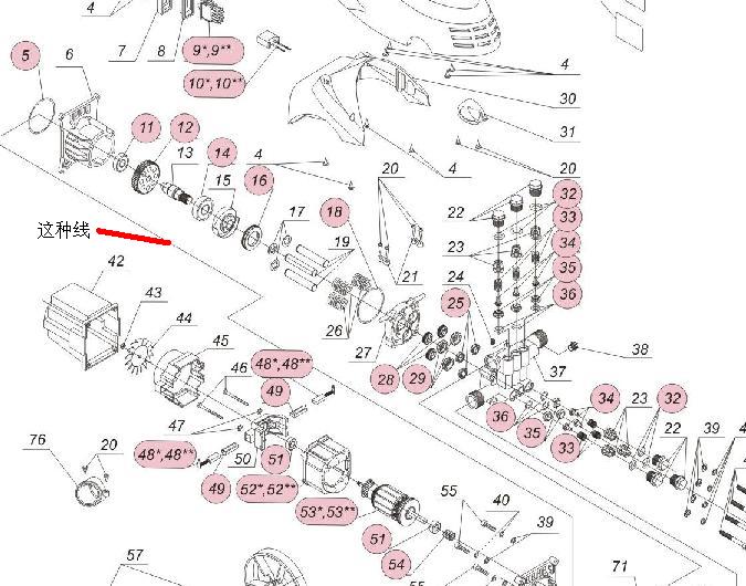

[已解决] 在装配中,或工程图,这种线是怎样做的,有图
发表于 2009-6-18 22:04:16 | 显示全部楼层 |阅读模式 来自: 中国浙江台州
在装配中,或工程图,这种线是怎样做的,用什么工具,有图

楼主你发错地方了,这个命名是UG

这个可以用isodraw这个软件,效果应该不错的
