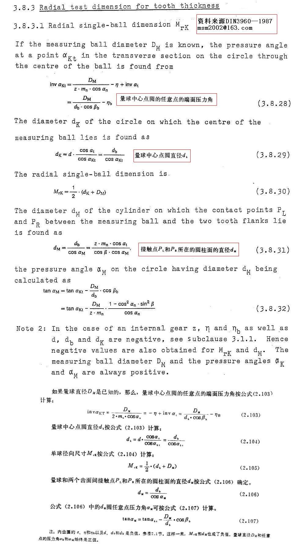

现在计算跨棒距时,想知道量柱与齿廓接触点的直径的计算公式,看了好多资料,没有,想请大家帮帮忙,因为想知道量柱在齿廓接触点的位置,是设计磨孔节圆保持圈用的,其实只要知道齿廓接触点的压力角就好了
4 i  W4 |4 f# A% h- n* ~& ~注意不是量柱中心端面压力角,这我知道的!!!

din 3960里有

这样计算是否可行?
8 W! s, a3 T8 o; L$ d; X. Y4 `先求出量柱中心到齿轮中心的距离RM(奇数偶数齿计算方法不一样),+ v1 m8 N4 b: H6 f' D/ N
然后 dx=sqrt(rb^2+(sqrt(RM^2-rb^2)-dp/2))*2
, Y: S$ t! ]* X$ r( i& adx---柱与齿廓接触点直径& |2 t  c/ b, E% B6 O
rb---基圆半径
, u& F. s3 ?- i; ], vdp---量柱直径
5 \, ^2 i0 [7 A/ k: _# _Sqrt----开方* F8 g4 Q3 P6 r3 g' p3 l& T1 v
大侠们讨论这样是否正确?对于斜齿轮是否也正确(此时量柱改为量球)?
