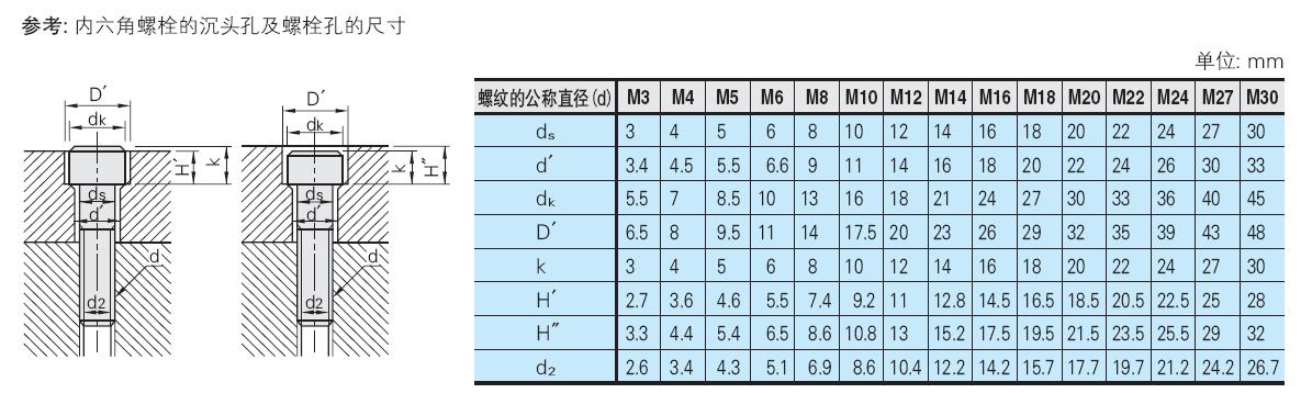

最近,小弟需要做个标准件,希望由该标准件的机械加工精度去控制外部零件装配的误差,其中定位孔需要紧约束,但据小弟所知,打孔钻头直径并不是任意的,哪位大侠能给出一下常用的紧约束通孔的直径啊(从dia 2mm到dia 20mm范围),谢谢!
, ~6 M! w- {* j: c5 p7 W    安装M6螺钉,通孔直径一般为6.5mm,请问有没有6.3或更小的?

外面现成的标准件产品尺寸精度都不是很好,要依靠标准件的加工精度控制外部零件的装配误差,这样的标准件你就得自己出图定做了,安装孔是你自己加工的,孔的大小可以自己掌握,比如M6的螺钉孔,你完全可以就把它加工成Φ6mm(+0.1/0)的通孔,孔小了,螺钉位置可调节的范围也就小了,也就是说按楼主的要求加工出的螺钉孔位置精度要求就高了,这需要在图纸上说明,否则会装不上。

没错,钻头的直径是有规格的,但你要是要到某种配合,那是要进行一下铰孔的。具体钻头的规格网上搜去,很容易找到。

螺纹底孔一般是不会铰的  通常都是先打中心钻 然后直接拿你要求的钻花直接钻  例如M6的 一般可以用4.8的钻花,但是我发现在攻丝的时候很难攻!!所以基本用5或者5.2的钻底孔!
+ Y& N! |1 R# e  _/ `/ `5 Z% T6 v
: t: B/ Q) h2 [& ~( {! [当然除了这种还有一种是带销孔的螺纹孔,与之相配的是“带销螺栓”。  具体形状就类似在螺纹孔上 铰一个直径大于螺纹的沉孔,沉孔有公差与深度限制。配合时候起到定位和锁紧的作用。

安装M6螺钉,通孔直径应该是7mm,螺纹底孔是5mm.

不知道我理解的对不对,两种想法:4 d  D$ S0 L8 @7 O- m
1.螺纹孔是可以有加工公差的,比如你可以标M6-6H
0 t) ^. o; {: k2.定位可以用销钉

最好不要用螺钉定位,安装不方便,还不准确,不能重复定位。
8 o3 L$ Y1 {6 G. s0 s' w9 @- X% z还是用定位销定位好些——配作方便准确,可以重复定位。

/ ^% o6 t( ^; {! X. YM6的螺丝孔,其通孔6.5,7都无所谓.常见的孔可参见下图.

采用绞制孔
