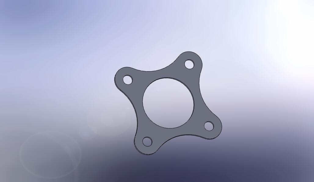

请教高人,我现在想开一个橡胶的模具. s4 }. j/ G6 j" H! E
/ D# ?' u3 n: m/ T- F但是对橡胶了解比较少,
, }2 `4 g9 z3 A# a5 K# u6 x2 w/ [. r) x; B
比如说橡胶的硬度多少比较合适,什么材料比较好,硬度的大小怎么来评定它的软硬,要穿过一个D16的孔,橡胶垫上的孔要开多大
; f7 F/ J: q5 p$ Y, d4 n9 C1 Y1 @7 p( r  I8 i& U
橡胶如果要开模,都要写些什么样的技术要求
7 j% Q$ s2 ^" v, K& m5 C+ _" t
/ C5 ?# j: |. k4 Q+ F我打算用硅橡胶,尺寸差不多是40*10*1的平垫,上面开4个D4.5的孔
$ A$ \; c' e- Y% G8 D+ \- U) w4 s7 W* O4 i4 ?: r' U

需要知道您用来做什么,才能大致知道要求的性能能否满足您的需要。) z. [. L, [1 P8 Z1 Y
  F0 \4 v9 Q/ ?* P' g
硬度是通过硬度计来测试的,也是需要您的要求才能确定硬度,40-80都可以很容易的做出来。% o/ \9 L2 B+ Z! R" _) j2 b
4 T( F5 C4 x' }7 n在设计时需要考虑到橡胶制品的公差比较大,线性公差和形位公差可以放大一点比如±0.504 p( T+ F+ Z' s* c
. B3 y' o1 j7 b) C  f  K- b如果量少,没有必要作模具。让橡胶厂做块1毫米的橡胶板,采用冲切。

4 p) z8 q' K* t" [我要的是两块板中间夹一块胶皮,防水用的,硅橡胶、氟橡胶等橡胶的种类太多了,我不知道用那种好
* [7 O( K+ z' c
1 M- d. U2 `4 k4 n胶垫的形状如下图
发表于 2009-6-19 22:38:23 | 显示全部楼层 来自: 中国四川成都
防什么水用的?过热水?需要耐酸?耐碱?耐油?植物油?矿物油?温度多高?是否要食品级的?
