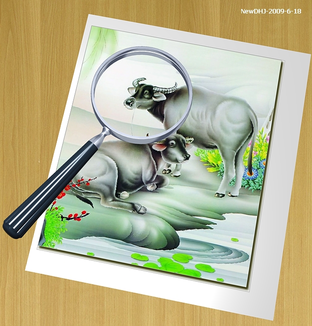

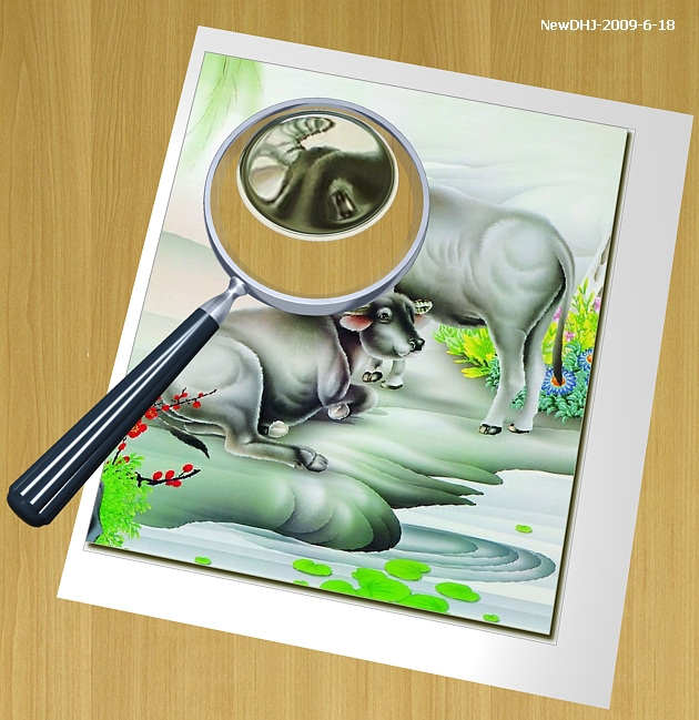

有许多朋友喜欢画个放大镜,在渲染中影响放大效果的有三点,一点是三维实体的几何图形,二是放大镜和被放大物体的三维立体位置,其三就是材质的设置。
, Z; k; V# ~. R$ C  P' p我用2007版做一效果数据,在图形所有设置确定的情况下,再来改变折射率数据看与放大效果的不同情况。以便大家设置时作参考4 l! o0 U5 k9 p' Y  L" ~& ]6 x
图一:折射率=1.06 _2 ~# t7 U! J
0618-1.JPG ! r& Q5 |1 r; I( T" C' T" f9 Y  t, H

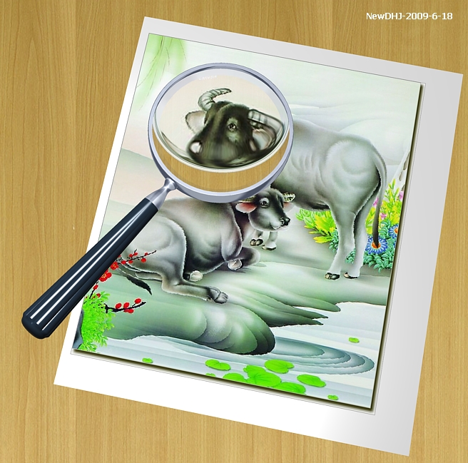

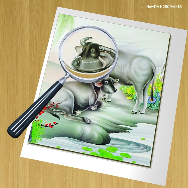

- J; M5 n7 c* [4 q) J" y0 m" y图二:折射率=1.2$ E, r& n. M7 v+ M9 K2 e" A6 K
6 Y8 M" G* G7 s% A) |: O& f+ T( \

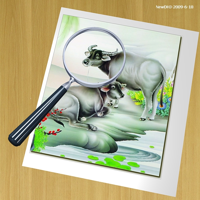

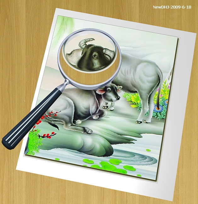

3 |8 D+ q, s% U- W7 H9 f7 K( r图三:折射率=1.4

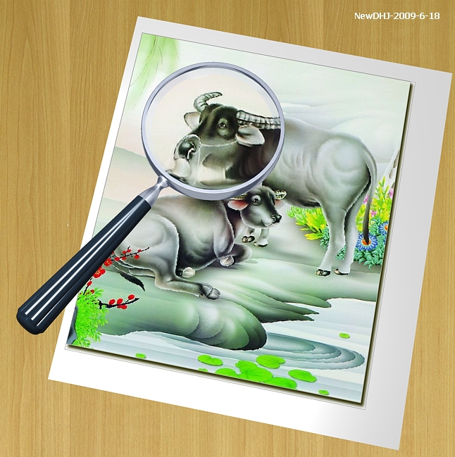

8 V# M# W$ k5 X( l图四:折射率=1.65 O) F3 r$ Y1 S/ ~; a* O
0618-16.JPG / U( f& T: t: T6 L% r8 x+ ]- y, m

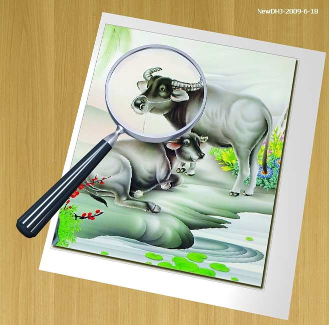

图五:折射率=1.8

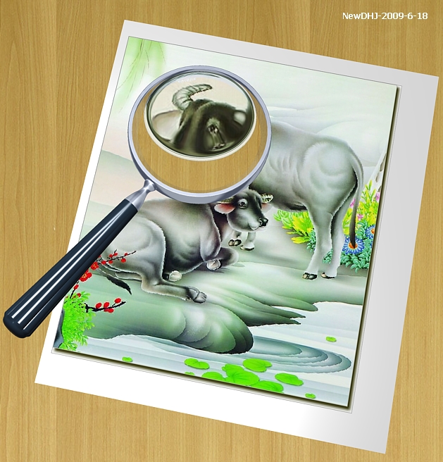

图六:折射率=2.0.8 Q! F# Q3 c' e; {: S1 U( t/ x
0618-2.JPG # V8 G% ^/ K* M" z2 l# d# s+ }
