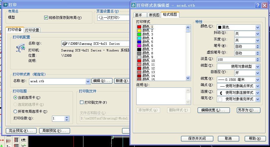

发表于 2009-6-19 08:30:30 | 显示全部楼层 |阅读模式 来自: 中国辽宁沈阳
比如那些,粗实线,细实线什么的。
4 P/ q3 m  R! C0 m9 |0 e8 I" p9 O. h4 L' U) F
有国家标准吗?
7 K$ k  Y# x% E3 G
- N  l0 X' ^; Z2 g2 e: t[ 本帖最后由 ugnxs 于 2009-6-19 17:45 编辑 ]
发表于 2009-6-19 08:44:15 | 显示全部楼层 来自: 中国黑龙江哈尔滨
如果严格按照标准,请按照《GB/T 17450-1998 技术制图 图线》来画图。
woaishuijia + 3 应助

一般来讲,计算机制图时国标的图线尺寸是,细线0.25MM、粗线0.5MM。也可用使用其它线宽,但是应保持粗线线宽是细线线宽的2倍的关系。
机械制图新标准解读及画法示例-图线.pdf
779.64 KB, 下载次数: 159
woaishuijia + 5 应助

发表于 2009-6-19 17:54:00 | 显示全部楼层 来自: 中国黑龙江哈尔滨
在AutoCAD中,只有可见的实体线(continous线型)的线型宽度是粗实线,其余的线型宽度都是细线。粗线宽为0.5,细为0.25。若选0.7和0.35,靠的近的线可能会有重叠,打印出来效果很差。
wang2003 + 3 应助

发表于 2009-7-2 08:38:48 | 显示全部楼层 来自: 中国江苏无锡
见议线宽在打印样式表中进行设定,在打印出图时显示效果;7 s& _5 d! D! s1 u6 m$ y
电子档画图时均用默认线宽(0mm),用颜色对不同线宽进行标识,这样有利于电子档查阅修改.个人认为这样效果最好,工作效率也高.
# w! i" m6 v1 a& A  @) Z
' `4 E! q/ {5 X3 w/ E1 V9 i本人习惯用白色线表示粗实线,其余均为细实线.
$ A# A0 x* b) i. _9 U" v9 G2 H8 t/ R/ Z6 j. W3 U  i  _1 ^
[ 本帖最后由 SXFZGQYX 于 2009-7-2 08:42 编辑 ]
wang2003 + 5 应助

发表于 2009-7-2 10:28:07 | 显示全部楼层 来自: 中国北京
国标如下:粗实线b,细实线b/3.
. A- G; b; e. {! w" n  S# z" Kb的推荐系列为:0.18;0.25;0.35;0.5;0.7;1;1.4;2。  A7 J: r" P% A" V  u2 E
GB/T4457.4-1984
