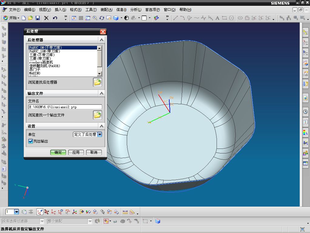

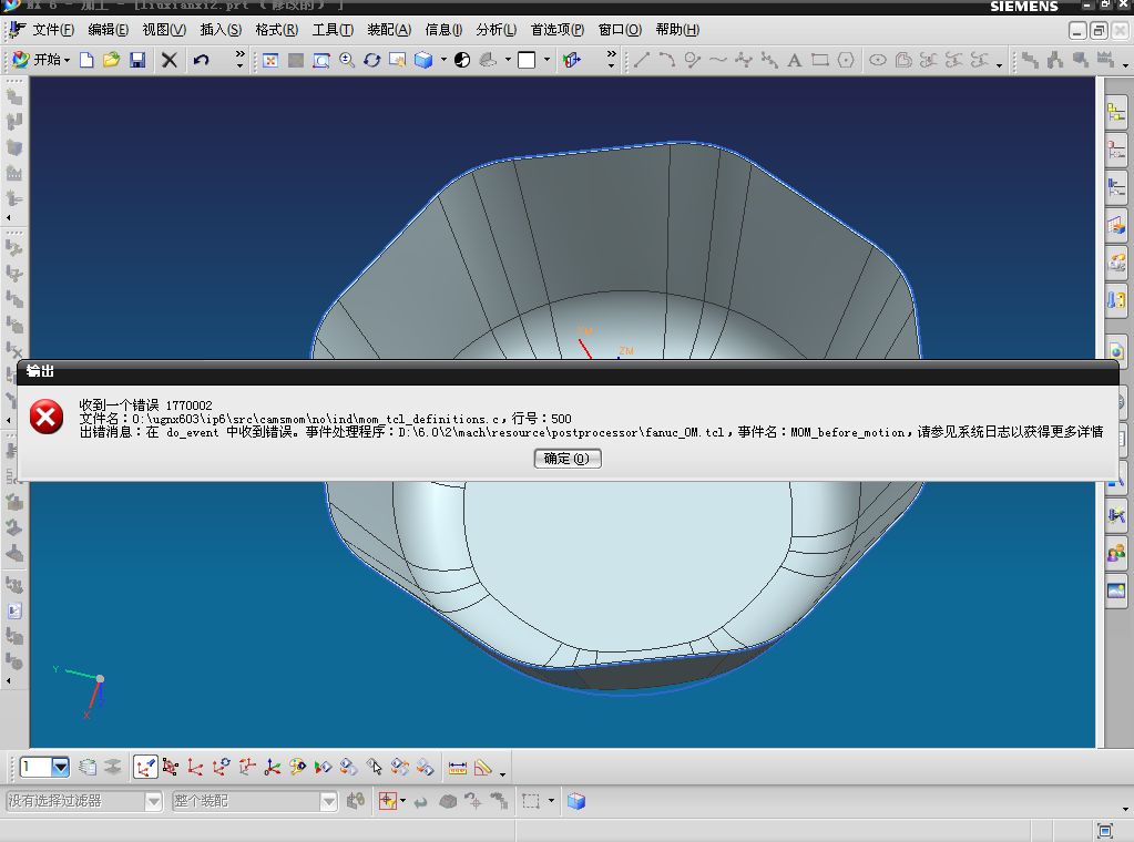

发表于 2009-6-19 19:32:37 | 显示全部楼层 来自: 中国河北沧州
看看俺的问题
升级后 不能处理程序     6.028可以  ,同一个后处理文件 ! x* A( _. m( Z  l0 Q# }
程序能算出来     但不能处理出来  无奈: M- |6 q7 I: L9 ^& f
* h$ m3 X; n9 R* {+ v
[ 本帖最后由 zlxaaa 于 2009-6-19 19:36 编辑 ]
发表于 2009-6-19 19:39:20 | 显示全部楼层 来自: 中国山东济南
楼上的朋友,我也遇到同样的问题,解决方法:将.......\NX 6.0\MACH\resource\postprocessor文件夹只读属性去掉,重新安装一下你那个外挂,祝你好运

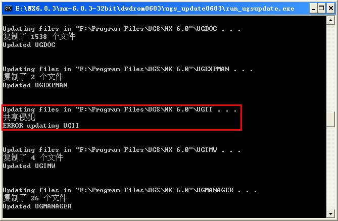

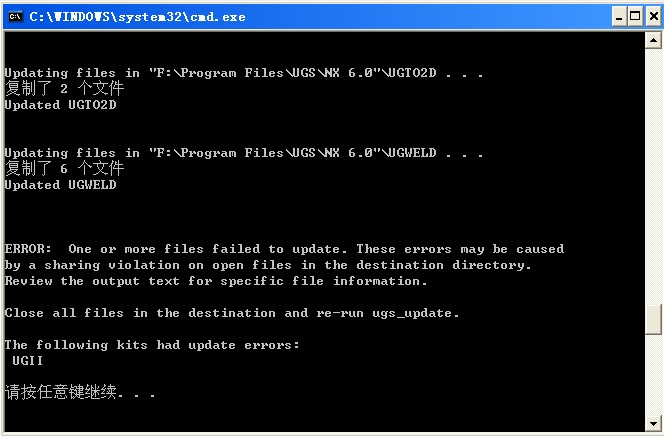

发表于 2009-6-19 20:04:41 | 显示全部楼层 来自: 中国山西阳泉
我在安装过程中,遇到以下错误提示,请高手帮助看看,如何解决。
2 h& O9 w  Y2 l0 v( e- y' B- \我的机子装有NX4和NX6两个版本。
