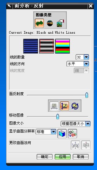

各位路过的高手,请问UG4.0怎么分析曲面啊,有没有视频教程,斑马线怎么弄?

首先你要将“角色”调整为“具有完整菜单功能的高级角色”,否则看不到面分析菜单;操作方法:主菜单---分析---形状---反射,具体参数自己调。
