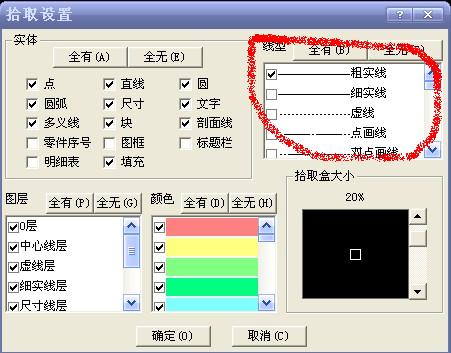

CAXA有没有快速选择工具,就象ACAD里面的,选中所有0层的实体,选中所有虚线实体,先谢了。

可以选择同一类线条的文件,2 @% i# ?2 S- V; {9 w5 U2 O( D9 ?
在“拾取设置”的选项中可以选择的。自己试一下

当然有这个功能,就是在4#所指的“拾取过滤设置”中,先取消勾选的所有线形,然后再勾选你想要拾取的线形就可以了。

谢谢高人指点,俺明白了
