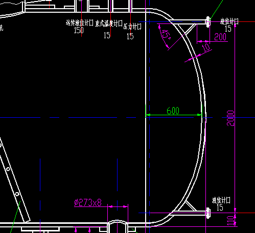

有一个卧式油罐,需要通过液位计上的液位值知道罐内液态的体积,该如何建立关系式! D2 A1 n- v6 A8 X& Y# n
盼强者能给出EXCEL计算表格
, e5 X6 n' }& k6 P罐参数见下图(V=30m3,直径2.2m,长度8.284m,封头长度600mm,液位计高度2.0m)! G# V. C( J4 O) Z2 [  l

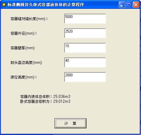

 楼主| 发表于 2009-6-19 14:40:41 | 显示全部楼层 来自: 中国山东东营
找到一个,还比较好用,共享~
2-4.卧式容器容积计算表.rar
56.98 KB, 下载次数: 15
发表于 2009-6-20 17:00:53 | 显示全部楼层 来自: 中国山西太原
卧式容器液体体积计算程序:
卧式容器液体体积计算程序.rar
5.86 KB, 下载次数: 15
