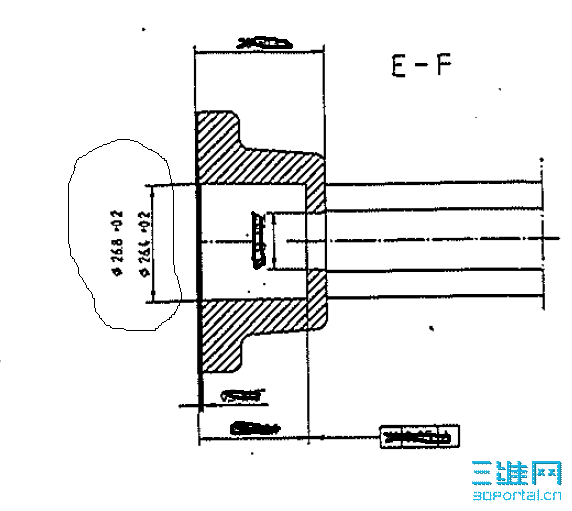

德国标注问题,为什么俩尺寸?( s7 N9 x5 J6 o7 @% d8 s
, Y$ M: t% b* R/ r, Q' U4 U+ U如图:
* E5 G7 V# ?& y( M8 ~2 f* q2 ^  O4 K是一张80年代德国图纸,现在老外拿来让加工,不明白为什么两个尺寸。多处呢!有样件,没有2次加工的痕迹。+ i( E  R* x" D+ c" I  N) G
有看过这种图纸的兄台请指教!谢谢!, D+ x  S8 p6 o8 L

毛坯尺寸和加工后的尺寸

发表于 2009-6-19 13:25:35 | 显示全部楼层 来自: 中国江苏常州
你的图不清楚* O& R- w7 X4 H8 L3 s$ `) [
可能是两个尺寸线重合的了,0.2的尺寸差别; n  O+ x. O) A4 X2 v  k! o- p% T
实际是两个圆柱面

不可能是两个尺寸线吧?没有看到其它的尺寸界线

经常看德国图纸,没有发现有这样的标注方法。你可以把全部发上来大家共同看看
% K+ a- V* ^& P或者留意看看标题栏与技术要求,可能会有发现

直径26.8表示这边有一个小的沉孔吧。深度从底面的那个黑色0.5表示吧,个人看法。

不是两个尺寸,是这个尺寸的最小的最大的极限值。用最大值减去最小值,就是公差值。

单看图纸的局部是不能明白什么含义的,不象是表示的公差,因为每个数字后面跟了个+0.2,倒很象是这个零件在这个尺寸上有两个规格。

表示0.1到0.2的倒角。

9 R+ I( [; a  V$ |1.可能是零件的上下公差/ V/ \) A& _' q) A: {' {  ]
2.外面的倒角尺寸,两个尺寸的标注线可能叠加在一起乐

应该是极限尺寸  可以换算成理论尺寸+公差的形式

这是工件上机床加工的尺寸。 德国人一般精车零件都在数控机床上完成。不管工件以前放加工余量多少,到最后数控机床加工时只允许零件在这个范围内。具体零件的尺寸和零件精度是另有图纸要求的。

其实标注的是上极限和下极限尺寸。
