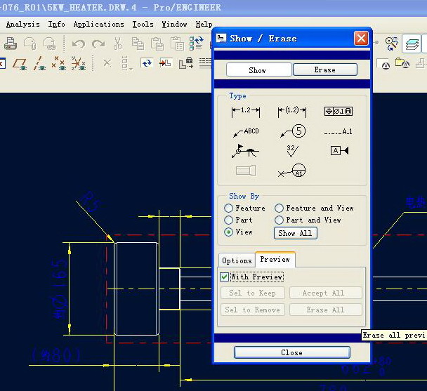

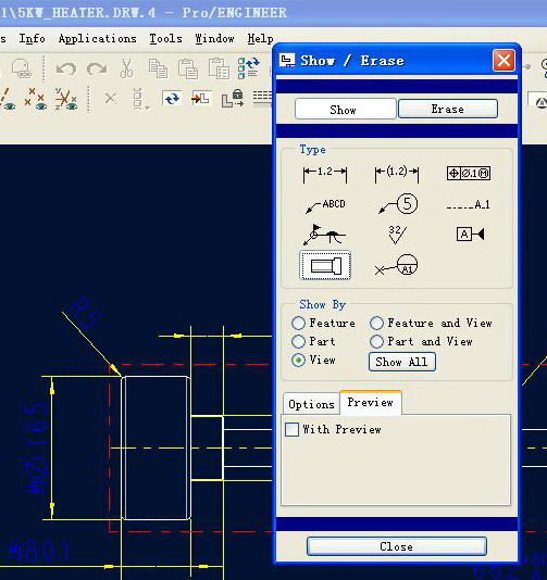

仔细看了一下,确实是这样;我截个图替大家解释一下:
. E* U1 d/ c6 C( a  D* P当拭除螺纹显示后,打开“show/erase"界面,选择”show“,注意下角的"options/priview"选项卡”priview,取消勾选“with priview"就可以显示螺纹了. I0 f7 l4 }" w9 @1 y3 K! h
4 {! w! O# w' v[ 本帖最后由 zls888 于 2009-6-23 12:49 编辑 ]
