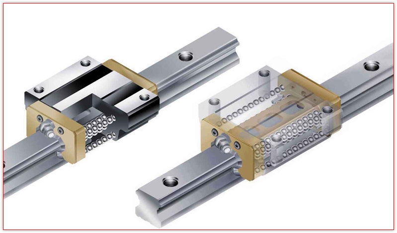

普遍都是用这个吧; K! [* r6 M+ P9 a

帅哥,你好,感谢你的回帖,请问这是什么导轨?哪儿有物美价廉的卖?
发表于 2009-6-19 15:58:27 | 显示全部楼层 来自: 日本
轴承店就有卖,批量采购可以百度搜索专业制造商。

发表于 2009-6-19 21:42:16 | 显示全部楼层 来自: 中国广东珠海
原帖由 dankai 于 2009-6-19 15:58 发表 http://www.3dportal.cn/discuz/images/common/back.gif
2 {1 u: V' q! l+ D轨道叫什么名字都没说出来 。。。
$ G1 m( g+ p5 e: b+ K精密滚动直线导轨副

各种类型都有高精度,关键是根据你的负载选择直线导轨类型和滑块个数,安装方式不是直线导轨类型的决定因素。

滚动轴承直线导轨,精度高啊,直流电机液压导轨精度最高,普通设备只怕用不起
发表于 2009-6-24 09:21:27 | 显示全部楼层 来自: 中国浙江金华
直线导轨精度的确高,价格也高,要看你的承载力,承载力大用双排滚珠,承载力小用单排滚珠,双排价格高,单排的相对便宜,还有产地对价格影响最大,日本---韩国、台湾---合资厂--国产大厂---小厂,使用寿命当然是一分钱一分货,你要便宜就用直线轴承,精度也还可以,直径大的话承载力也是不错的。
发表于 2009-6-24 13:01:47 | 显示全部楼层 来自: 中国上海
机床用到的直线导轨一般用上银(HIWIN)的比较多,精度还是不错的。你要参考样本才能得到准确的精度要求的。
