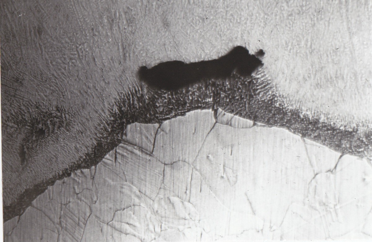

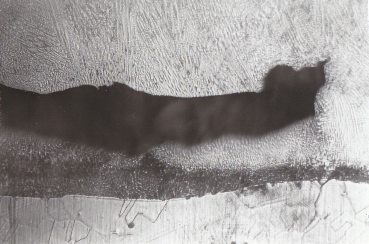

基体为304L不锈钢,经焊接后,金相组织发现,在焊缝中(熔合线以上,焊材那一侧)存在类似裂纹的缺陷,请大家帮助确定这个缺陷的性质,并说明确定的根据,谢谢。

 楼主| 发表于 2009-6-19 16:44:07 | 显示全部楼层 来自: 中国广东深圳
回复 2# QINWENJIE987 的帖子
我没有说他一定是裂纹。

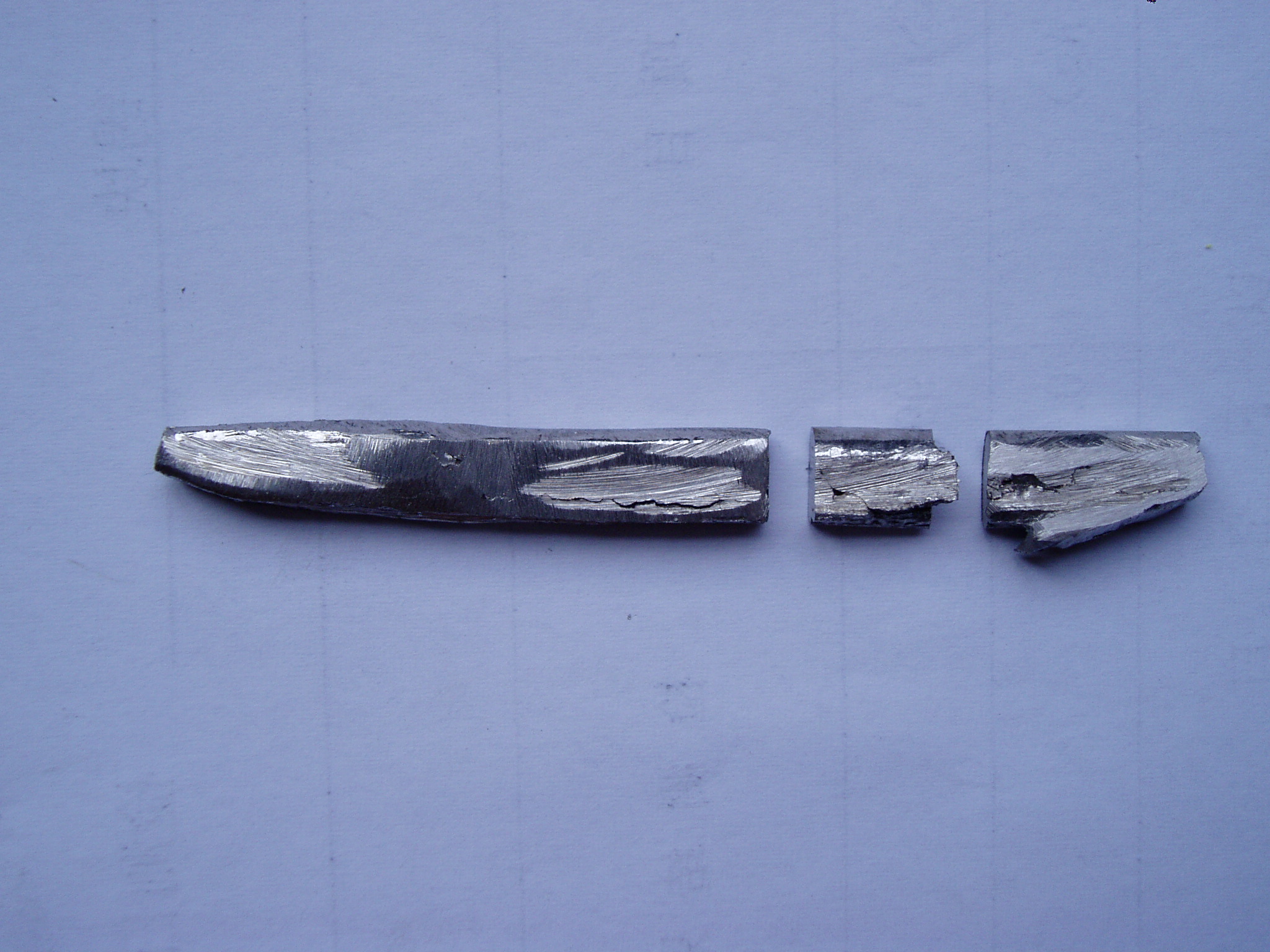

0 {  X( Y' N5 S6 _) R& D" S6 e" V" K# D另一方面,我从切割下来的试样表面观察到了这个裂纹状缺陷,进行横向金相观察,就是这个样子,我不知道它是怎么回事,如何生成的,因此请教大家。
 楼主| 发表于 2009-6-19 16:45:57 | 显示全部楼层 来自: 中国广东深圳
这是裂纹状缺陷的宏观形貌
这是裂纹状缺陷的宏观形貌
 楼主| 发表于 2009-6-19 16:52:36 | 显示全部楼层 来自: 中国广东深圳
而且冷隔是在铸造时形成的,我这里面是焊接件啊,而且在焊缝那一边。
发表于 2009-6-22 14:50:24 | 显示全部楼层 来自: 中国台湾
回复 1# snpizwx 的帖子
可能為孔洞,銲接氣孔機率大
