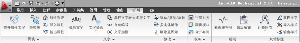

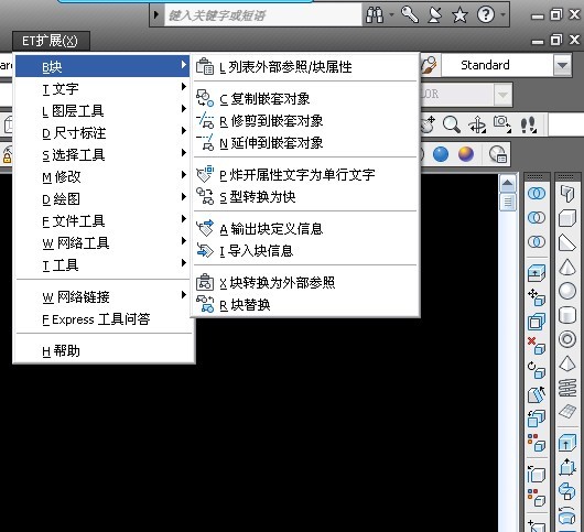

此补丁程序由秋枫制作。
0 W$ ^2 k5 S0 |# U/ |1. 自动备份原英文版Express文件。仅针对AutoCAD 2010中文版,复制前请确保安装了AutoCAD 2010中文版及其相应的ExpressTools。绿色形式复制,不提供卸载程序。
. E( ^4 V/ G5 F! [2. 需卸载恢复的话,手动作如下操作:/ X* Z7 N+ W1 B! q0 |
删除Express文件夹,把ExpressBak文件夹更名为Express。(位于C:\Program Files\AutoCAD 2010\)
4 E: D: Z$ t6 A2 g9 K$ l& W" ]删除AcExpressRes.dll,把AcExpressRes.dll.bak更名为AcExpressRes.dll。(位于C:\Program Files\AutoCAD 2010\)8 k$ c7 ^( G7 A. h3 o# J
删除acetmain.cuix,把acetmain.cuix.bak更名为acetmain.cuix。(位于%AppData%\Autodesk\AutoCAD 2010\R18.0\chs\Support\)
2 Y  K( O  h6 Y3 X3 [秋枫对部分ExpressTools中的LISP程序的汉化重新校对了一下。重新汉化了Autodesk更新过的部分LISP程序。
% r% \3 a+ Q7 Q( B$ E7 E+ j笔者已在CAD2010中汉化成功,可以信赖,欢迎下载。
) Y3 x5 p5 B* _# T( B$ H现将ET汉化包,及其我的2010ET汉化的界面截图如下:
/ [! m* ?8 Q1 W# d' o  N, q# i7 ]附图1:2010ET汉化的界面截图
4 m+ n3 y# G  a0 s: p6 \7 O4 X' u+ i# c0 _2 [$ G! k2 B
