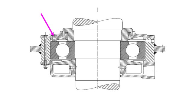

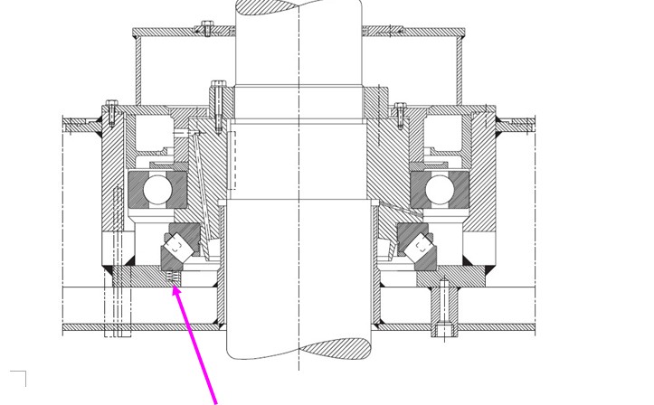

这个图中的弹簧的作用?

第一张图加弹簧原因是:调整圆锥滚子轴承游隙的,使用弹簧可以保证相对稳定的游隙。
6 h. F+ C  _! C第二张图加弹簧的作用可能也是此作用吧,但深沟球轴承好像没有调整游隙的必要。- n8 {- {, Q( p

发表于 2009-6-19 15:45:22 | 显示全部楼层 来自: 中国山西太原
下面的一张图中,轴承盖上面与其迷宫交插的甩油盘与轴用螺钉固定,轴承内圈和上面的迷宫圈与轴都是固定的,轴与这三个零件可一起轴向窜动,轴承内圈也可带动外圈有一定量的窜动。在轴承外圈上端面的右边有一加油小孔,为了不使轴承外圈在窜动中挡住加油孔,在外圈上就顶一个弹簧。

强调一点:图2应该是大游隙的深沟球轴承,
5 D$ d; }+ g) J, i8 L" h其目的既是消除游隙,选用大游隙轴承也是为了增加寿命.

发表于 2009-6-21 19:33:24 | 显示全部楼层 来自: 中国上海
这种结构很典型。/ F- u4 b) E+ ~4 [9 p# u4 f4 R6 _
1。推力调心滚子下面的弹簧,是为了在轴受反向轴向力作用时,防止推力调心滚子轴承的滚动体与滚道分离产生滑动摩擦(这对轴承的正常工作是有害的)。
' n" N+ J: e3 D2 y7 Q2。深沟球轴承上面的弹簧,是起预紧作用,消除轴向游隙,让钢球始终和套圈的沟道接触,既减少滑动摩擦,又可以消除振动。
虎强 + 3 技术讨论

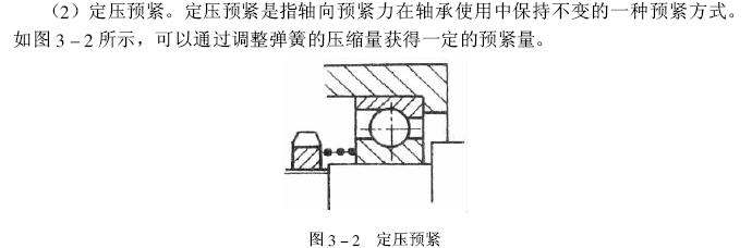

发表于 2009-8-13 23:37:18 | 显示全部楼层 来自: 中国上海
定压预紧
定压预紧是轴向预紧的一种。

发表于 2009-8-17 16:19:17 | 显示全部楼层 来自: 中国山东莱芜
定力预紧!
发表于 2009-8-20 00:33:18 | 显示全部楼层 来自: 中国上海
图1中,弹簧式对推力调心滚子进行轴向预紧,对于此类轴承,都须有最小受力,如果没有预紧,并且工作载荷没有达到需求的最小值,轴承寿命大大降低。
7 \' f3 I. Q/ i" G6 l1 r3 ~
# m. t) [- a4 I4 `0 Y/ p/ d0 t$ u图2中,诚如上面有人所说,这个轴承用在这里做浮动端使用,是可以轴向调节的,也应是轴向预紧,这个轴承应该安装前游隙较大,轴向预紧后,工作游隙可以达到所需要的值。工作游隙也是对轴承修正参考寿命的一个影响因素。
