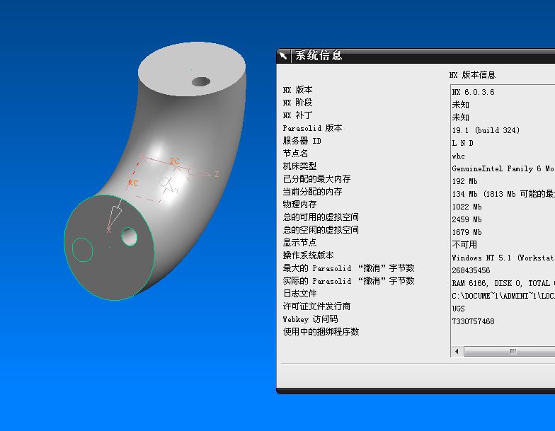

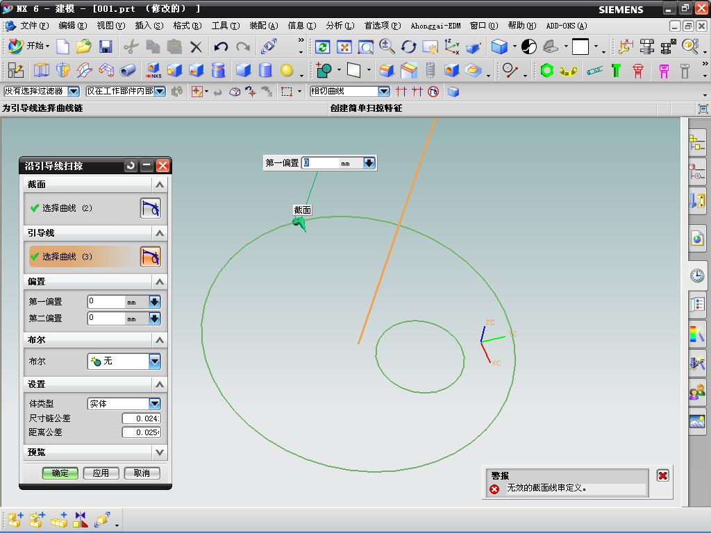

6.0.3.6测试-- 还有引导线扫掠问题,原来6.0.2.8当中间超过一个孔时,出现问题,现在就不允许有孔,只能扫掠实体

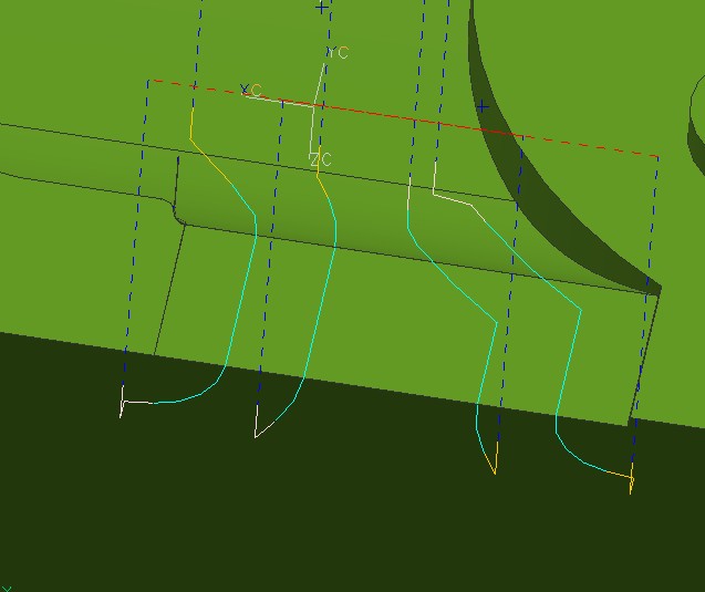

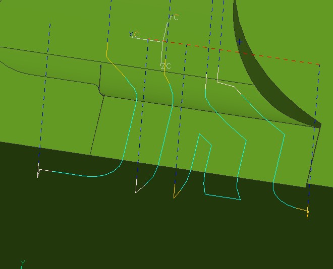

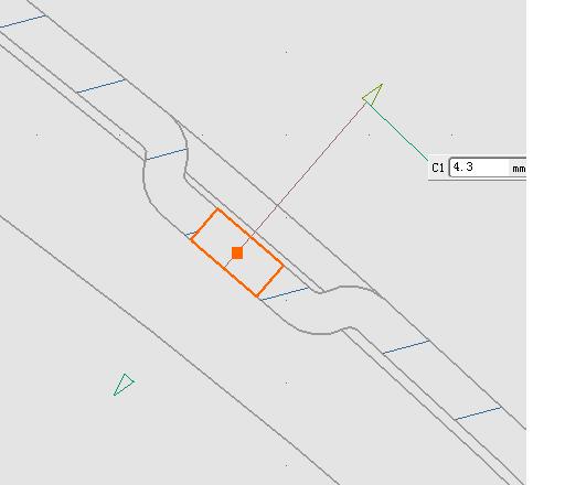

6.0.3.6测试-- 小比例中心线双边延伸问题仍未解决
astrokylin + 3 技术讨论
发表于 2009-6-19 14:06:44 | 显示全部楼层 来自: 中国山东济南
和6.0.2.8一样,允许有一个孔,多了不行
astrokylin + 3 还有这么多问题……

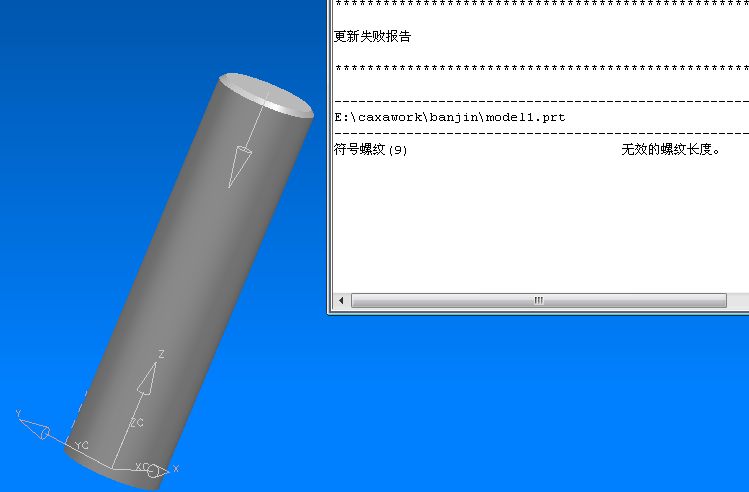

发表于 2009-6-19 14:15:57 | 显示全部楼层 来自: 中国山东济南
符号螺纹先导角再指定平面仍报错

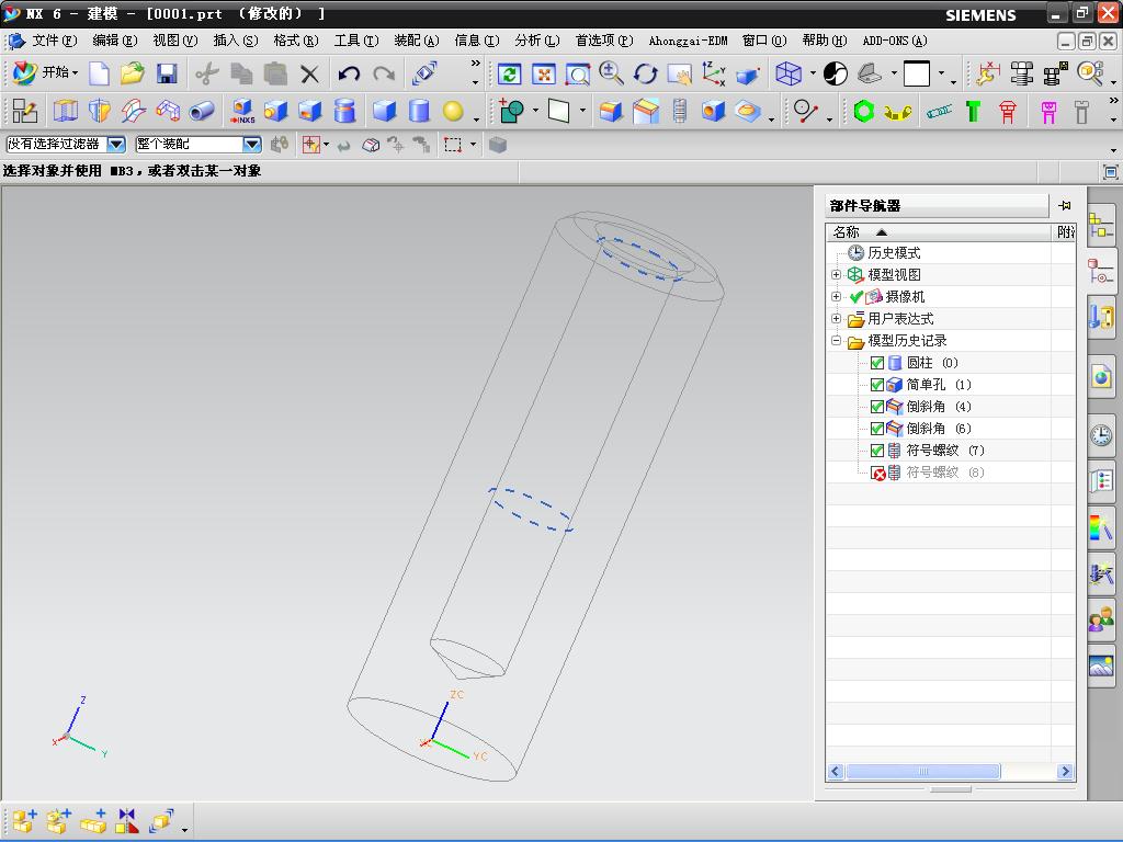

 楼主| 发表于 2009-6-19 14:41:42 | 显示全部楼层 来自: 中国河南洛阳
不错,当起始面有倒角的内孔做内螺纹时的问题已解决,但有倒角的起始面作外螺纹时还是有问题
0001.rar
37.46 KB, 下载次数: 3
 楼主| 发表于 2009-6-19 14:47:43 | 显示全部楼层 来自: 中国河南洛阳
原帖由 WHC44 于 2009-6-19 14:06 发表 http://www.3dportal.cn/discuz/images/common/back.gif
' N1 |- [6 G9 j' f5 v! c和6.0.2.8一样,允许有一个孔,多了不行
+ K1 W) E' I  i* A- u/ u9 N& l9 w% ~: \8 w! W# B5 U9 O. `
请你试一试1楼的附件,如果含有桥接曲线里面有一个空也不行,原来的6.0.2.8有一个空是可以的,但如果是单个曲线,或者是简单曲线(由多个直线进行倒圆弧而成),那么允许内部有最多两个空% j% E. i1 c  C% \- c# |
, O9 Q% [: |# D: z; i8 n0 t1 V
[ 本帖最后由 hanxh03 于 2009-6-19 15:32 编辑 ]
