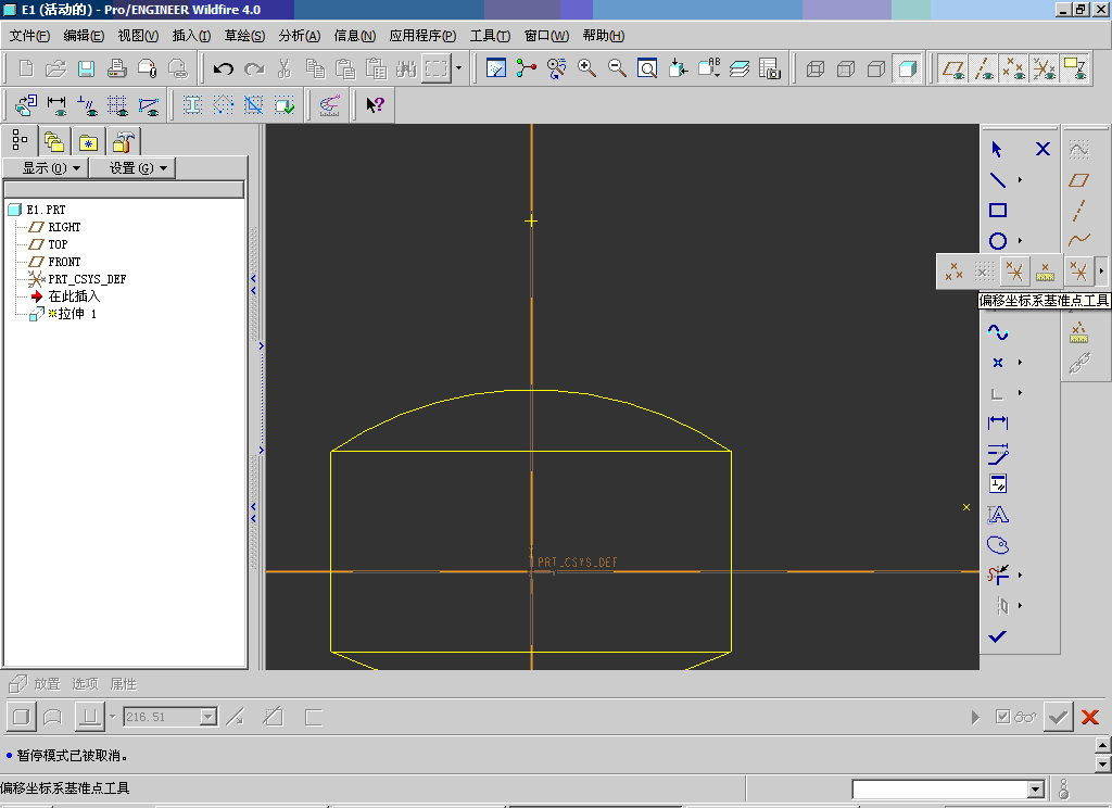

% U! r5 L( P& x& \) n( P# t& z/ _1、 1、 画圆弧时捕捉不到第二个点?
' j" w" H7 c  Z5 M- o  Z) K$ t: ]+ I答:“偏移坐标系基准点”没选对。3 B, \7 G5 v; |2 K

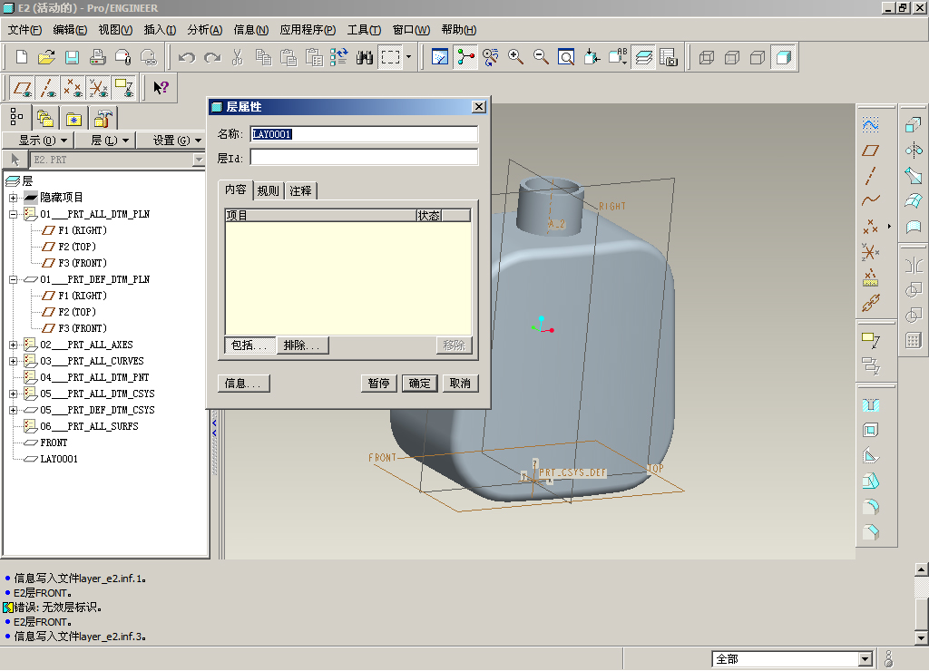

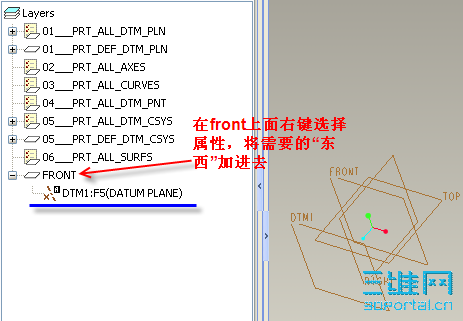

练习二:; u6 \+ p% E, Y. m6 ^% l

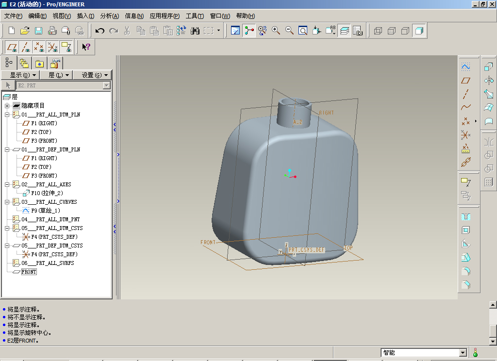

1、因没有原练习二原文件,想在练习一中新建DTM层,但在图中没找到DTM的信息框?
  {  l& y9 o/ V* q! U3 b6 _ E2.jpg

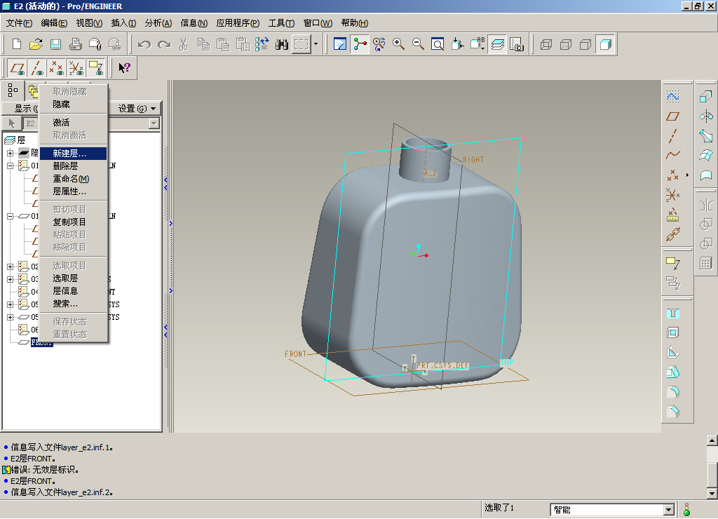

1 y8 a1 Q0 m5 L4 d6 B8 i2、想新建FRONT层,将FRONT信息框放到该层,但放不进去?8 x0 K* a9 ]+ [1 u; j' M: _
# I9 N* s, P5 @4 d% t/ g ) x5 M* S6 C) M, X1 F6 [
3、怎样将视图设置到正轴测方位?) A9 ?3 K: I0 H
8 t+ A% }" B5 _8 d' Y练习附件: E2.rar (292.88 KB, 下载次数: 18)

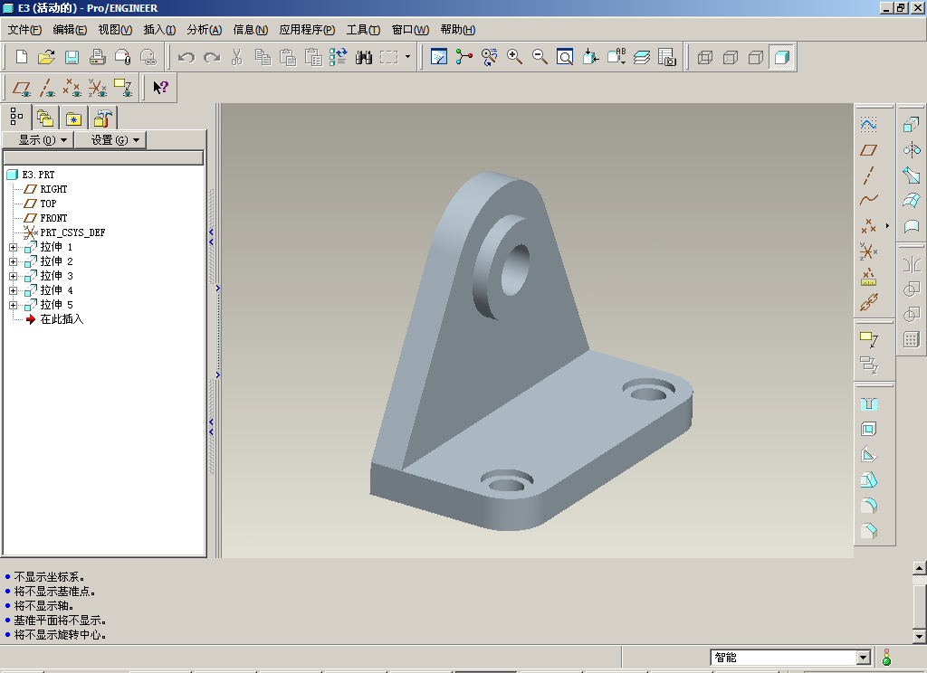

1、练习题保存时不能存为中文名称?

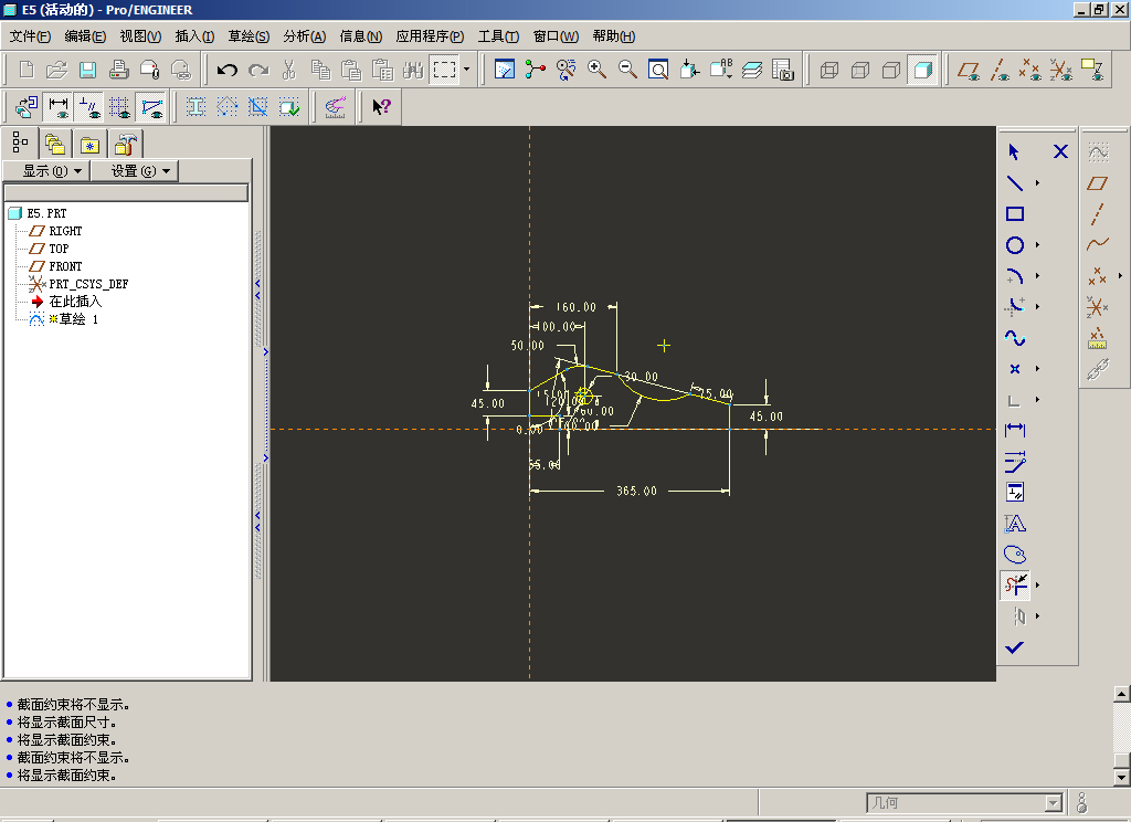

3 K5 k9 p4 l% }% d, X4 A9 f4 T. aPro_E 4.0产品设计视频讲座 第5讲:尺寸标注与图形编辑
, }( Y$ k) k  R# n- v2 | ) e: C7 J8 I* {8 u7 _  W
3 g: E2 f1 _: ~) V1、标注时放大视图标注好的尺寸大小会自己变化,要在什么情况下标注才不会变?
3 ]' C' B* l+ d5 ?: ~! I4 f E5-1.jpg 9 @, n( }; R2 E2 S; b8 y* x* K
/ P) \& t6 S+ g0 X
% K5 y* ~/ y/ J3 j8 g0 C6 i( Q E5-2.jpg 4 ~+ B# w* D5 y+ a5 W, a
9 W0 v9 R7 l5 R) u" F0 N2 n: |
7 P3 C* u, |# ^, y9 D) R
练习结果:# |, W7 z9 m1 A* t& e) ^
$ C( \# d7 y$ I, I
/ M3 q& X, G! f7 d3 H
1 s% h( ^  ]: }" B" s9 k2 E" _( R4 h练习附件: e5.rar (32.49 KB, 下载次数: 10)

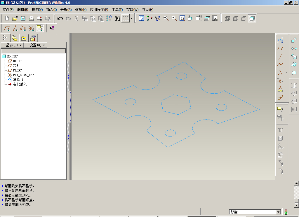

练习结果:
$ o1 z4 d- m! y) F8 q$ U E6-1.jpg 9 W. o- O& ^' T$ H" i* N
+ J2 j) k5 |: I# d2 E* N+ a) {0 M: U6 F- I
' [5 m2 y$ C% @6 M9 v. J练习附件: e6.rar (30.44 KB, 下载次数: 11)

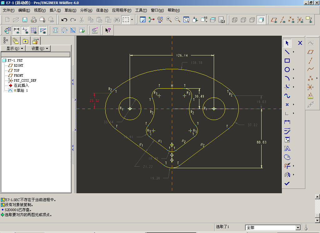

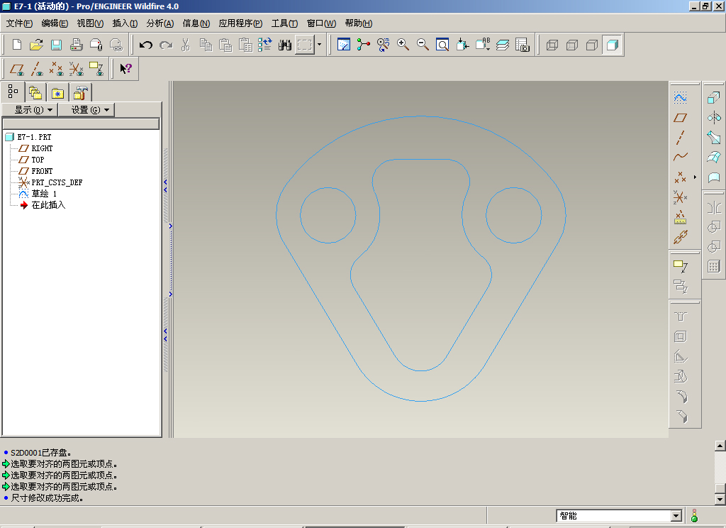

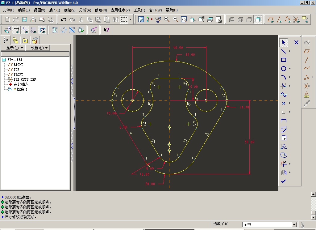

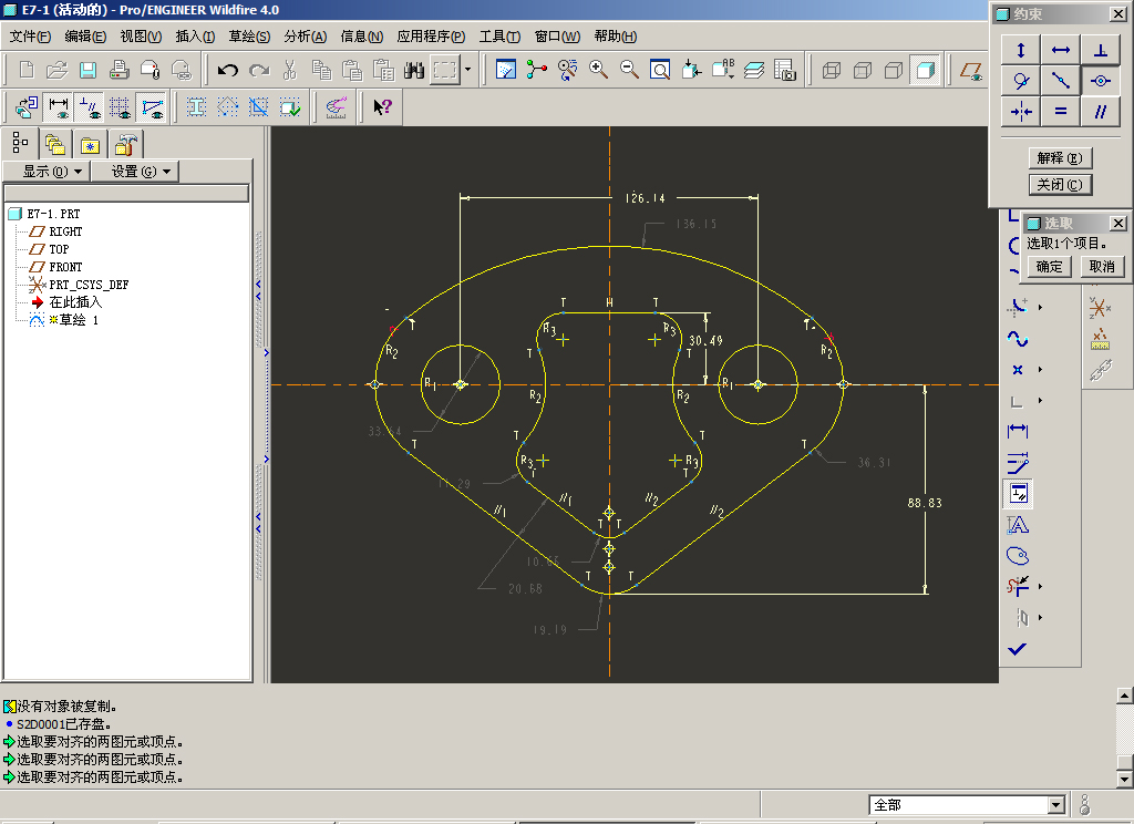

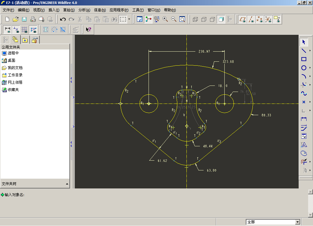

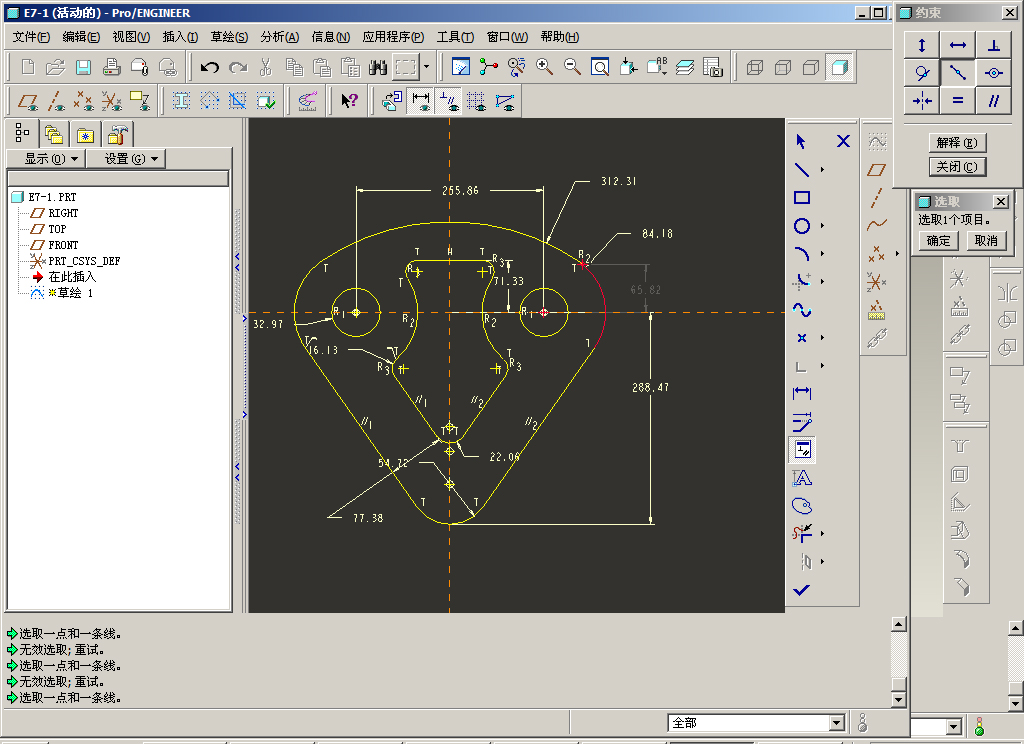

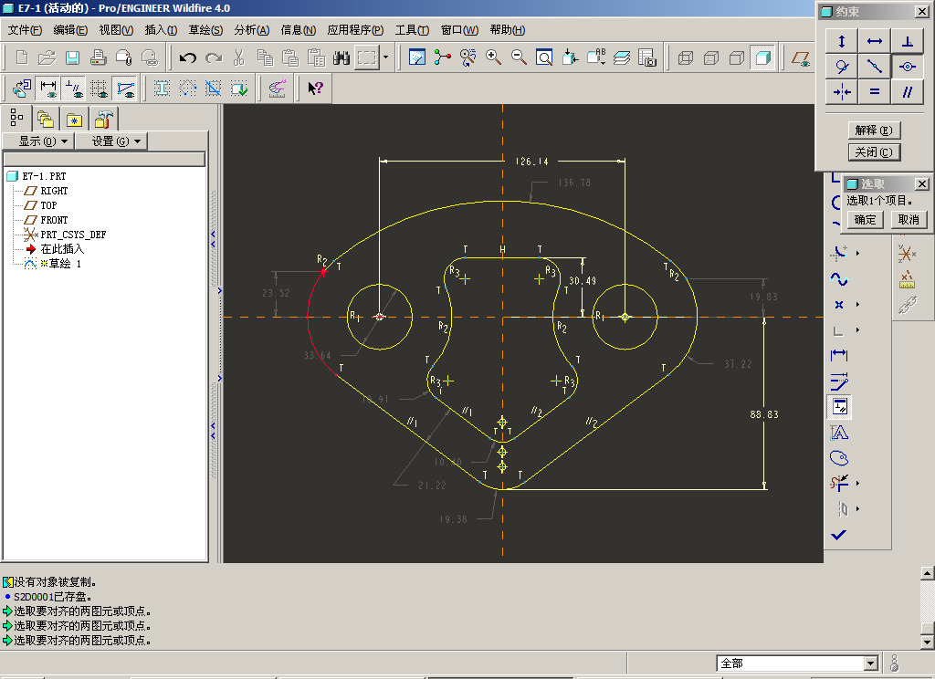

% `( K/ i% S7 [6 s# F练习七-1:% \" k; L4 P. d# U: O# P
1、圆弧起点约束不能调到和水平辅助线重合,多余标注消不掉,下面批量修改尺寸对话框不出来?. k. X8 _* e# Q, E+ D
E7-1-1.jpg ' Y8 \8 G* t% _+ D$ D  q+ u
& r& F  ^. B$ j# p% ?! P练习附件: e7-1.rar (16.59 KB, 下载次数: 13)
发表于 2009-6-19 20:49:17 | 显示全部楼层 来自: 中国广东广州

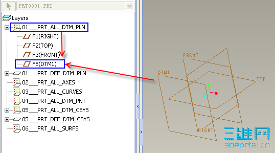

原帖由 cs2008 于 2009-6-19 18:52 发表 http://www.3dportal.cn/discuz/images/common/back.gif0 }) U. Z, F2 a& N- G% t+ H
教程连接:! M/ K4 S% l6 w1 k. w6 l# h! Y
Pro_E 4.0产品设计视频讲座 第2讲:ProE Wildfire基本操作 4 m; v( _' Y: y" s7 _& a: y4 l- `
# p7 S% ]2 |) V9 M练习二:
; r( {' @! l2 [9 j( K8 R1、因没有原练习二原文件,想在练习一中新建DTM层,但在图中没找到DTM的信息框?
6 D, y$ Q8 B; Y3 I2 N; x) L1343288. m0 U+ E2 l. n$ S, `) U8 `5 q$ V5 n
2、想新建FRONT层,将FRONT信息框放 ...
4 `7 N% ?! I; C1 [
3、怎样将视图设置到正轴测方位?
2 _/ x! O- E) Z7 L
# g2 g$ x; N& _. v! p3 h" t2 d  _3、怎样将视图设置到正轴测方位?请看我的这个教程:http://www.3dportal.cn/discuz/viewthread.php?tid=749935&extra=page%3D1
0 j: n1 k- ~- x9 ^9 B+ e1 J! \1 |

练习三:4 W9 [! |' x& G% Q3 M6 r3 q5 b
1、练习题保存时不能存为中文名称?
$ C9 |  P% L  _$ _6 {8 Z
是的

练习七-1:
9 Z1 k  c) X! Q* a
+ B4 t/ ?5 Y* M
打开你的文件后没有任何东西
# [, t  o+ `/ E" f6 q

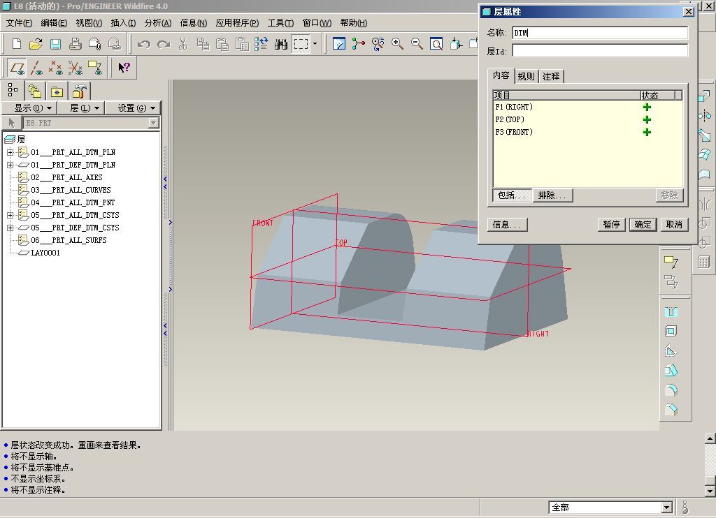

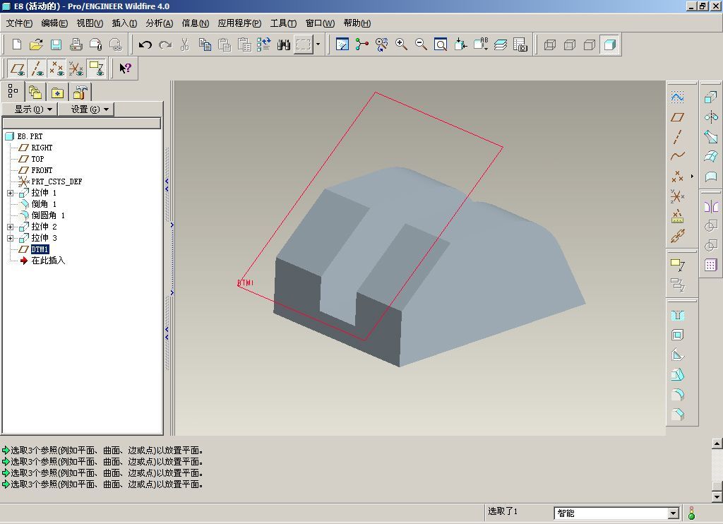

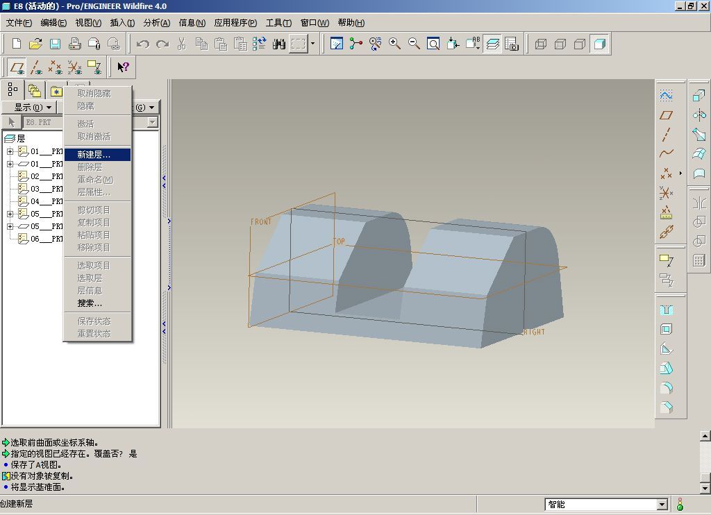

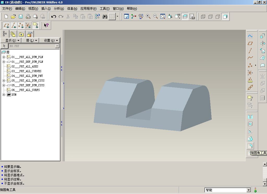

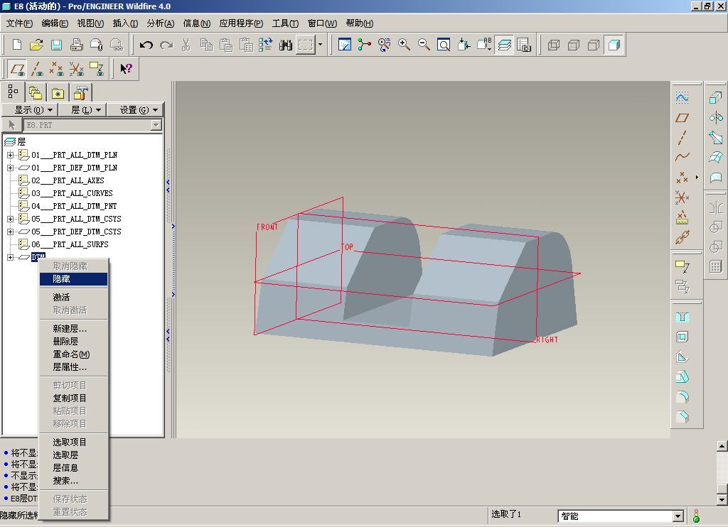

一、在做练习二时,想新建DTM层还是没建成工,练习情况如下:
; `! d! `5 C" c0 r9 Q E2-1.jpg   w, Z# w0 v" E. o
7 T/ U& d# X# P' a, `! Q9 F2 I E2-2.jpg
6 G. Q& c0 U0 K# O+ ]3 Y9 k0 ?7 c, y; P

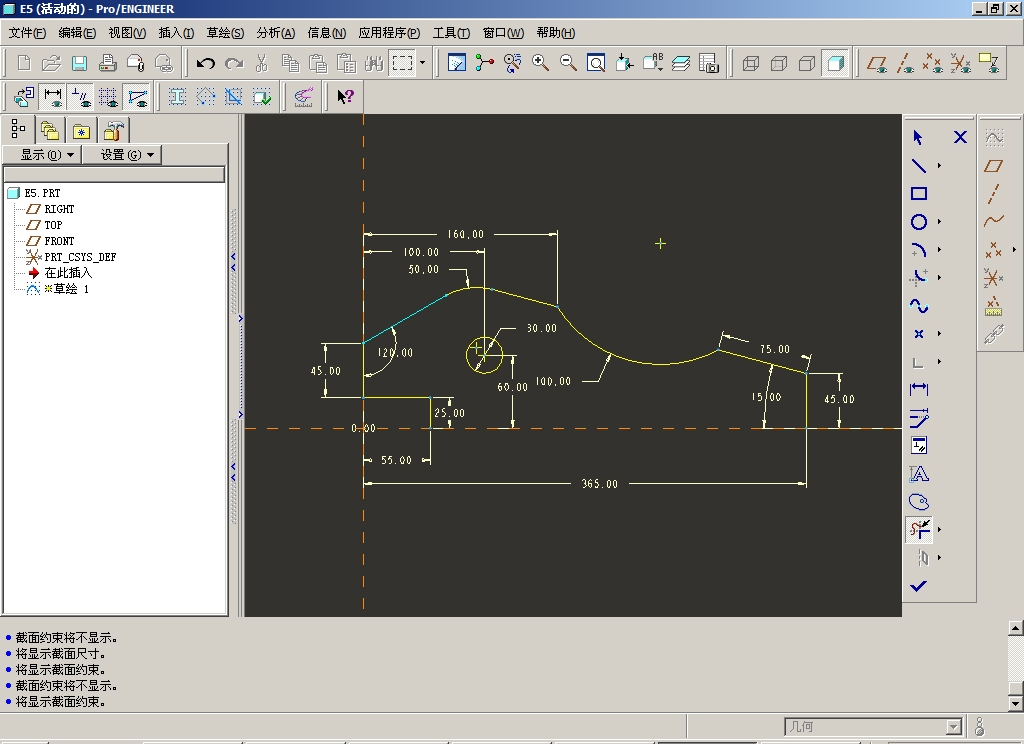

5 S/ {* Z' z! n1 y9 j6 N三、标注时放大视图标注好的尺寸大小会自己变化,要在什么情况下标注才不会变?
. ?/ B( m+ l# Y; v; }+ G! r* o对不起是我没说清楚问题,(就是在草绘界面时标注好尺寸后,动鼠标滚轮放大或缩小窗口时,标注文字的大小会变)。
/ {" I4 D- S% c; j2 T- @后来按老师的提示右键锁定标注,动鼠标滚轮放大或缩窗口时,标注文字的大小还是会变(图形与标注缩放比例不同步,缩小窗口后一个标注尺寸可将整个图形盖住)1 s7 a" ?7 R) @9 k- w8 W0 Q

四、练习七-1:2 `8 p: b' ]1 J' e
1、老师说打开我上传的.PRT文件里面没东西,我打开以前保存的.PRT文件不知为什么也没有东西了。
2 T& l; M# ~5 _& G后来重画了几次,平面图在草绘窗口保存成.PRT格式的文件,关了再打开还是没有东西,不知问题出在哪了,但后来打开.SEC格式的文件里面又有了,我看论坛中很多地方有提到上传.PRT文件,但没提到上传.SEC格式的文件,不知这两种格式的文件有什么不同?一般在什么情况下用什么样格式才合实?1 h" c6 J3 Y4 T' j0 T1 {
# ^- Q0 N# F! Z+ C9 H  n& G. a
SEC格式附件: E7-1 SEC格式.rar (41.8 KB, 下载次数: 18)

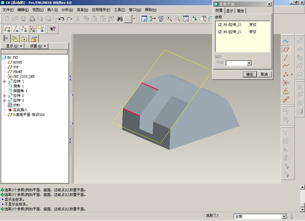

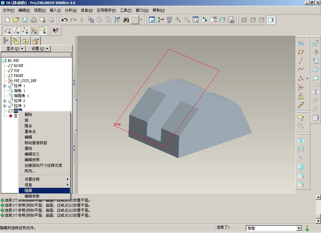

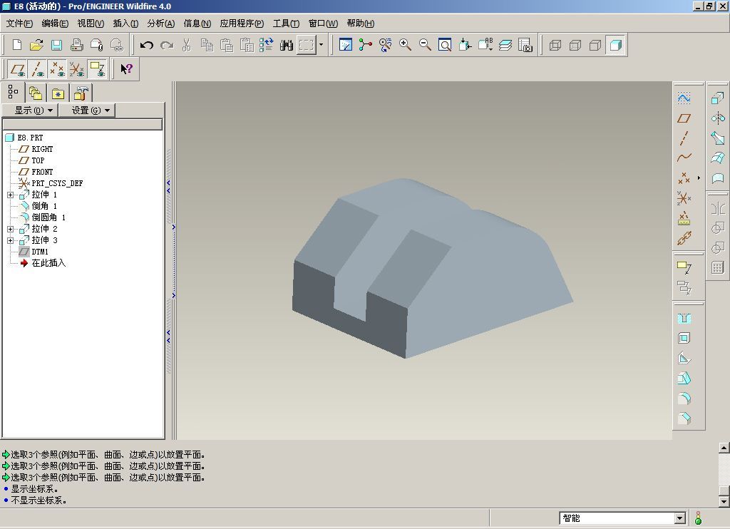

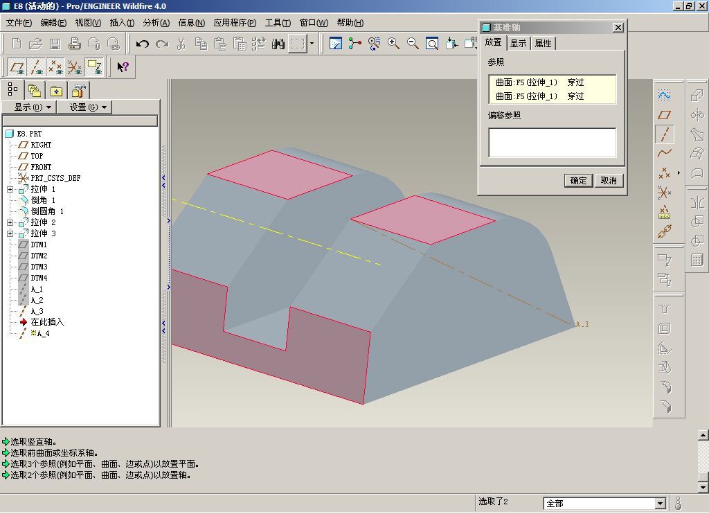

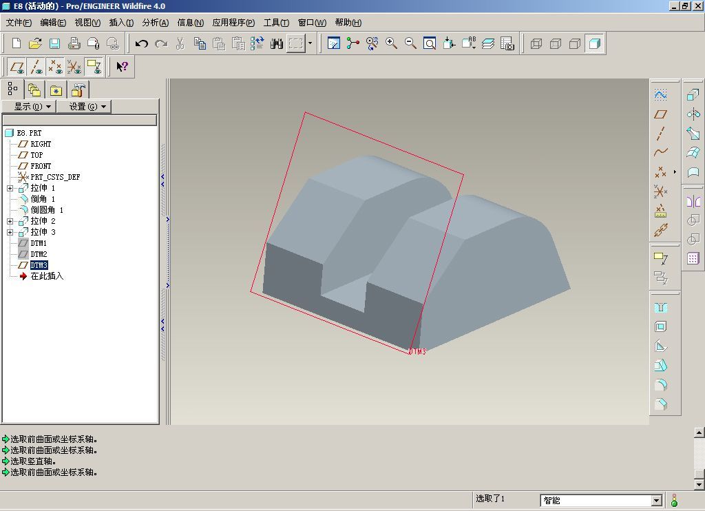

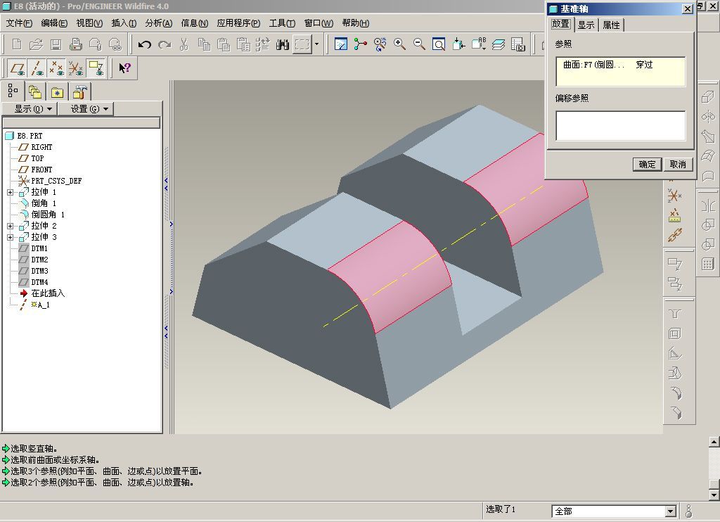

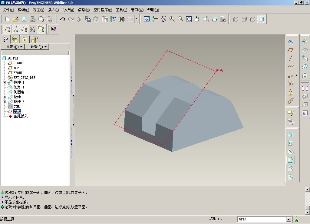

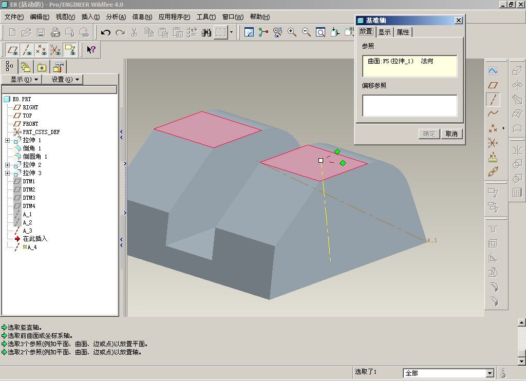

看了后面几集教程现在知道为什么有些问题没师傅愿意回复了,原来有时问的东西就向吃饭时已端着饭碗了还不知筷子在哪,刚学Pro-E让师傅们见笑了!
* t  f. \$ N2 f0 x看了第八集,已将第二集中找不到“DIM”层的问题解决了。
  j% _" q. }) j+ J# o: S: e

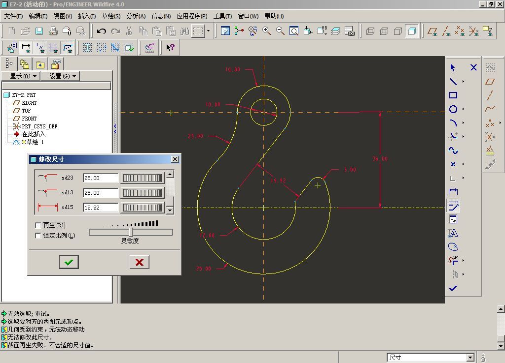

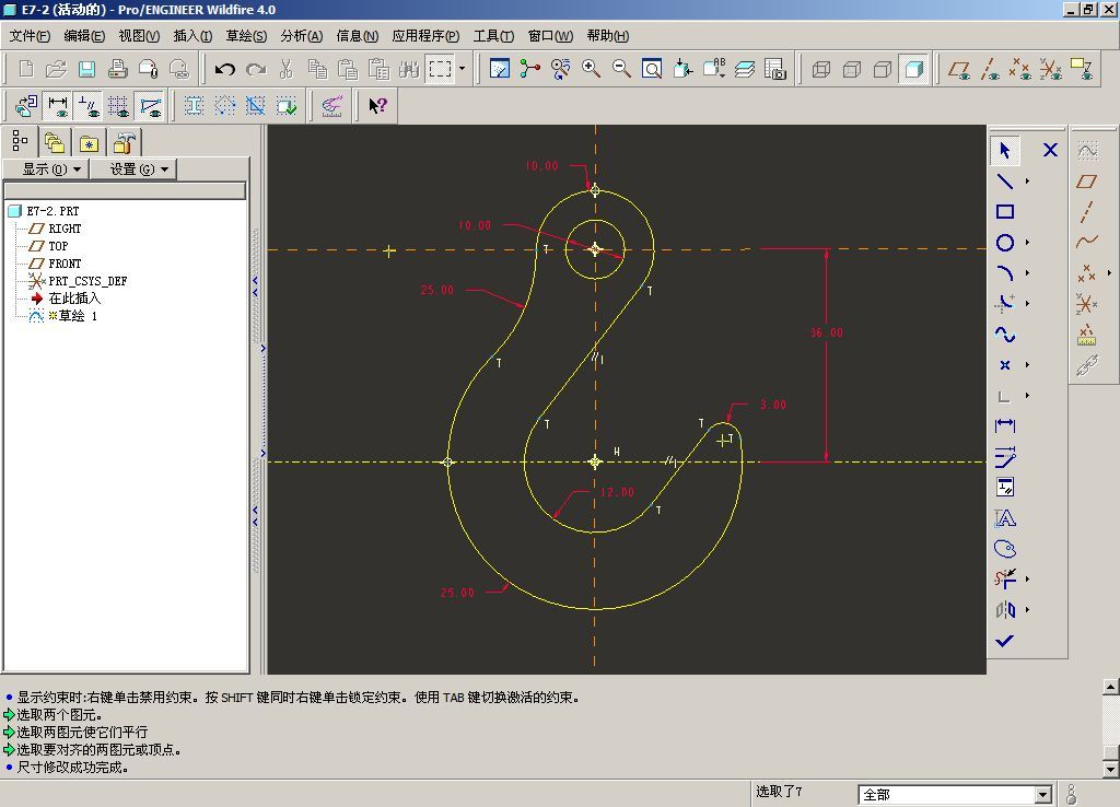

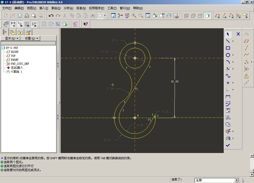

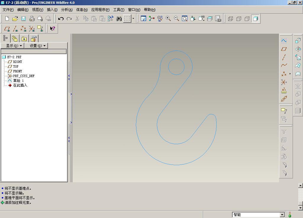

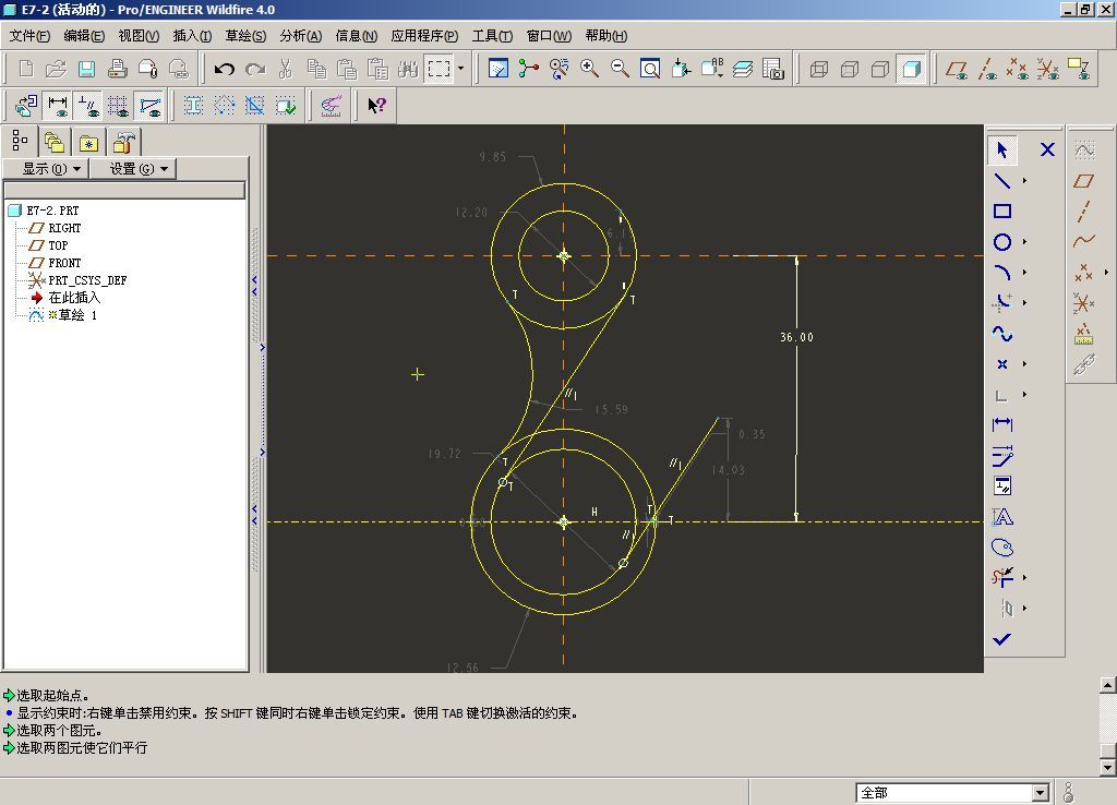

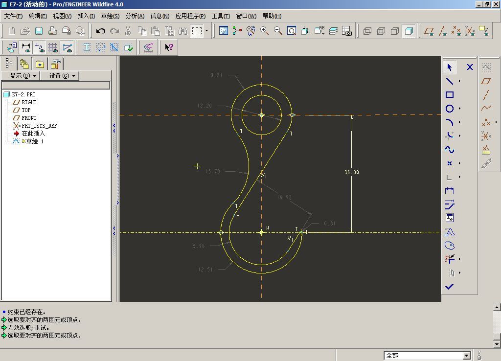

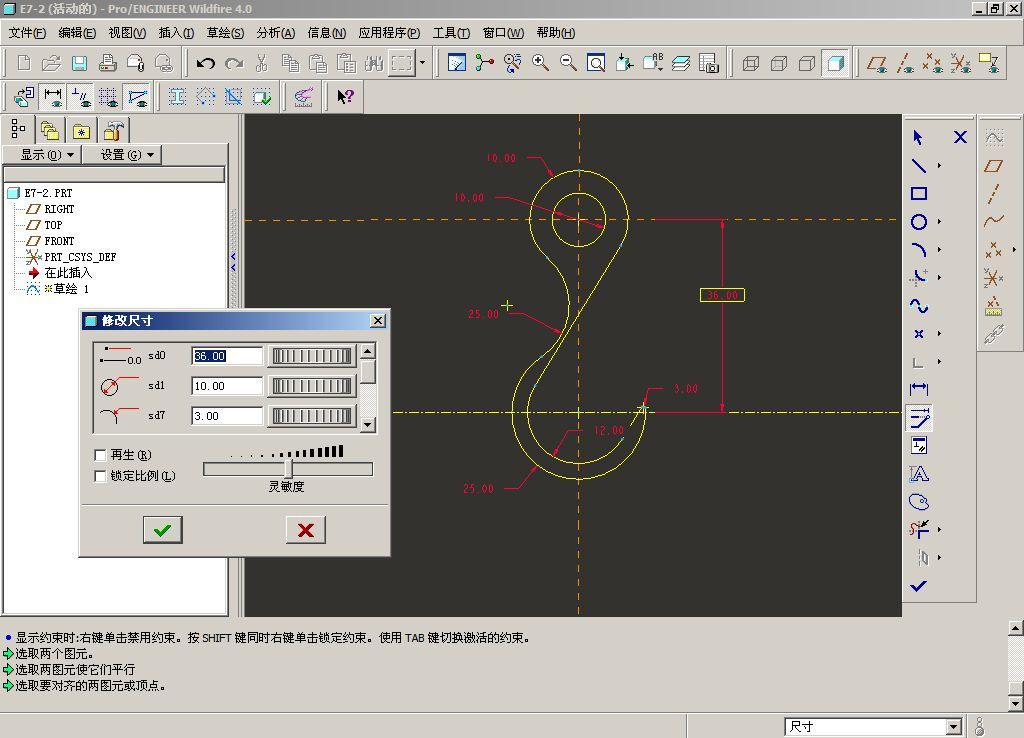

练习七-2:4 b+ w( ^5 V7 Q# }
教程连接:
* C/ G: B3 e( G# t 6 J) E- P) Z* P* F& I( p
Pro_E 4.0产品设计视频讲座 第7讲:草绘综合练习-2 # l6 E# D8 J' m( U
* m( g; I, ^: P1 ^
; y1 Y0 P4 b- e5 b0 l) f: @+ m
练习结果:
  P$ N- @% m! G; I E7-2-2.jpg 1 v' [, a$ J& F) {1 I& O$ f2 L
E7-2-3.jpg 7 J. A. v$ z( x" H) I9 z
( F: d9 p8 D8 {1 F/ s% m, ]$ T E7-2-5.jpg 0 u: u$ n0 f4 F7 _( x/ S
E7-2-6.jpg 1 ~# q* e7 i$ _2 }2 x; \
% Y' V' z2 j& p  p2 g3 }! j$ H E7-2-8.jpg : o) M! \/ {$ t4 @! Q  f9 ~
" q5 \; D$ w+ Q! t
练习Prt附件: e7-2.prt.rar (26.5 KB, 下载次数: 11)
