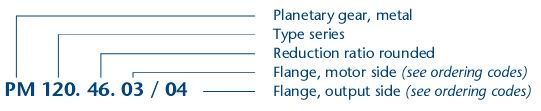

PM系列减速机有两种产品:
8 _1 q4 s1 B( `; |$ S1  我国五六年代引用苏联ГОСТ标准的圆柱齿轮减速机,PM表示多级齿轮减速机,七十年代我国改为JZQ或ZQ圆柱齿轮减速器,实际上传动比分级及输入输出型式都是一样的。现在机械设计手册上已查不到,但在老企业中仍在使用,减速机生产厂家也在生产。3 g5 ?( D8 r, V
2  我国引进国外生产的行星齿轮减速机也有PM系列,这里PM表示金属行星齿轮减速机。- l  C$ [/ T- }- _& F5 s. l
