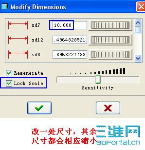

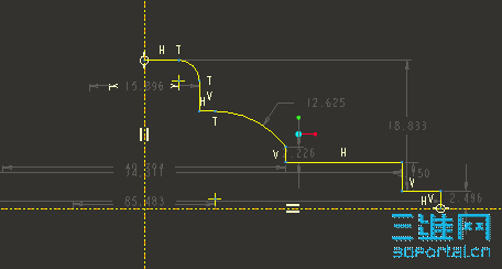

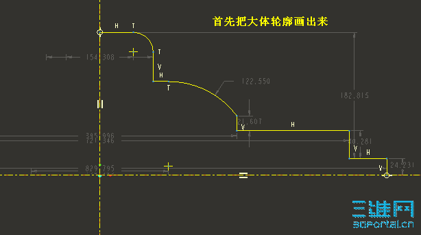

今天下午在做练习的时候,突然想到的,我先把大致的轮廓画出来,然后在修改尺寸,得到最后的图形。不过这样做有时候图形尺寸无法修改,不能在生成。如果按尺寸一步一步的来画,就没有这种问题了。不知道大家用哪种方式来进行绘图,这也是一个习惯的问题。6 @' O6 }. c8 q9 {5 V

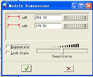

我也是先把再生的勾给去掉,然后全部修改后在打上勾,不过有时候应该是尺寸的关系矛盾了 ,不过很难发现……不知道大家有什么好方法没有,交流交流……# C! c0 h( {2 C5 l0 t% y, z

本人是先画大致的轮廓,然后在修改尺寸

当然是大概画出来再修改了,不能再生是你修改方法不对,把再生的对勾去掉5 [2 d# q: m  D5 F

我也是先画大致的轮廓,然后在修改尺寸,一定要注意尺寸的关系不要出现矛盾

我通常是把大体轮廓作出来,再来修改

不好的习惯,总喜欢鼠标双击一个个修改,经常遇到尺寸不能修改的情况,那时候就用鼠标拖,一拖整个图形就变了,教训啊

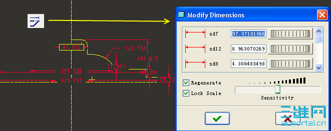

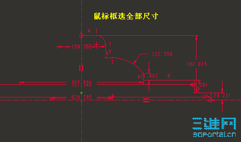

我觉得只要把它的范围缩到差不多大小来改尺寸,那就不会有什么问题了。对于拖动会跑,可以锁定某些尺寸,定义相应的约束条件。

其实当你第一个尺寸控制在你要的范围内,那么以后画出来的尺寸跟你要求的也差不多 了,这个时候你把所以尺寸修改的时候就不会跑图了

楼上说的有道理,不过再加上把重生的对勾去掉就更好了
