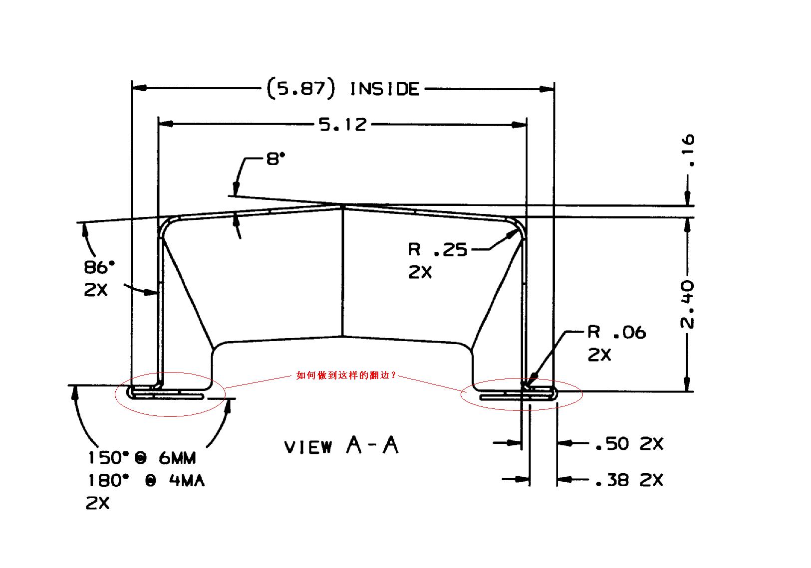

求助大虾翻边问题,见附件图片
, s4 o  `. u& J9 v什么样的工艺能实现这样的零部件
翻边问
翻边问

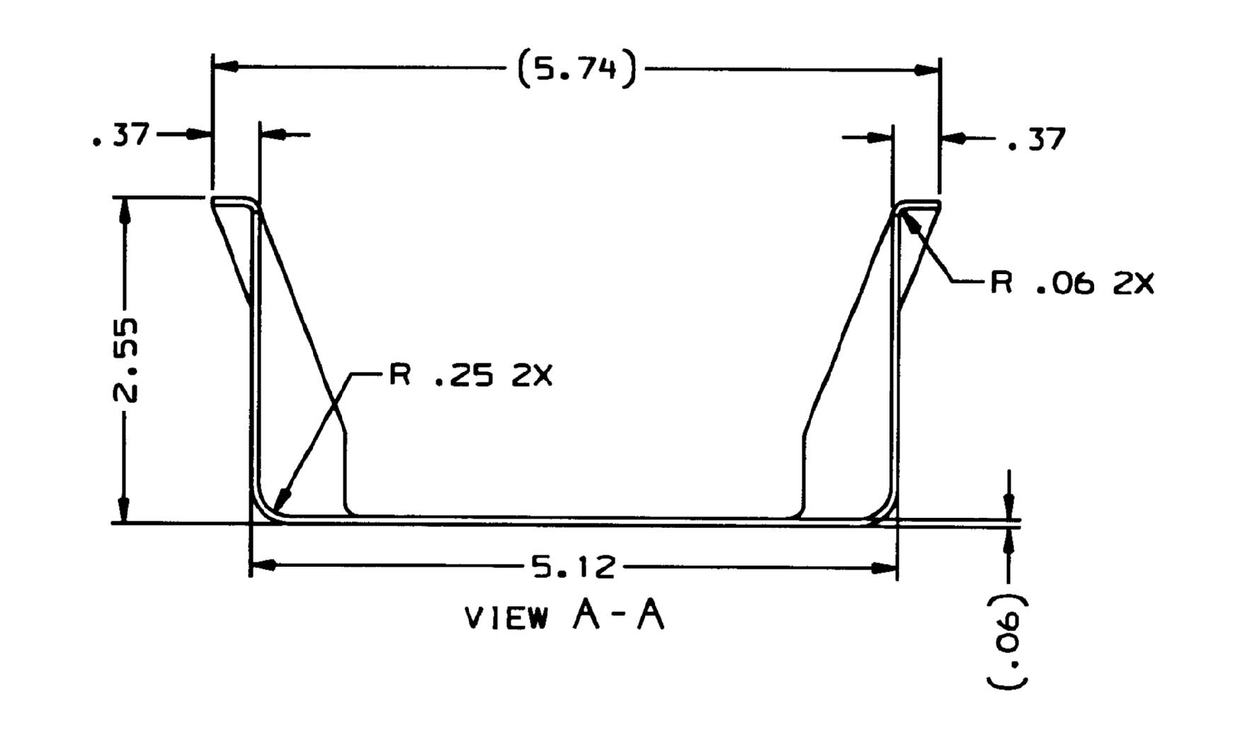

相配的零件
相配的零件见下图

我想用CAM水平驱动冲头翻边, 另一端固定. 掉头翻另一端时在固定端用另一套固定方式. 这样一来你可以用小冲床来完成该工艺.
发表于 2009-6-19 17:44:48 | 显示全部楼层 来自: 中国黑龙江哈尔滨
可以冲压,但是要求很高,得两次冲压,
发表于 2009-6-19 19:28:39 | 显示全部楼层 来自: LAN
这个可以做出来,两次冲压即可。( [( i1 S+ m4 f& E+ Y& \
好像叫鸭舌翻边。
