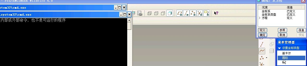

[已解决] 无法打开proe的系统窗口
发表于 2009-6-19 19:00:55 | 显示全部楼层 |阅读模式 来自: 中国江苏泰州
无法打开PROE的系统窗口,总是一闪而过就没有了。我是想用曲线做一个花键的渐开线,可是打不开NOTEpad,显示NOTEpad不是内部命令。问题如下视频+ L4 `, V: ?5 j/ e7 O) V2 u% H. m

发表于 2009-6-20 07:58:59 | 显示全部楼层 来自: 中国浙江宁波
电脑是不是中毒感冒了! ,用杀毒软件试试。
发表于 2009-6-20 09:24:24 | 显示全部楼层 来自: 中国浙江杭州
重新超级安装一下就可以了,以前我也遇到过相同情况
发表于 2009-6-20 16:03:07 | 显示全部楼层 来自: 中国甘肃兰州
重新修复一下软件试试看,
 楼主| 发表于 2009-6-20 17:56:17 | 显示全部楼层 来自: 中国江苏泰州
呵呵,我已经解决了那个问题,不是中毒了,超级安装也是没有用的,而是和清华天河的软件有冲突就变成那样了。修正的办法是在系统环境变量里将PATH里的PROE和天河的路径调一下就可以了。

发表于 2010-8-12 14:28:05 | 显示全部楼层 来自: 中国北京
是不是装了清华天河,如果是,请看“安装清华天河CAD后ProE无法打开系统窗口的问题http://www.cnblogs.com/ssbpro/archive/2010/08/12/1798122.html
