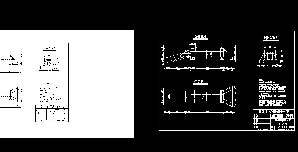

我接到的cad图纸,用cad2007打开后,在模型空间与图纸空间均不能操作、不能复制、只能删除!!也没有加密锁显示!!另外模型空间与图纸空间均为白色版面…………请问高手…………到底是怎么回事呀?应该如何处理,才能编辑操作呀??非常感谢!!

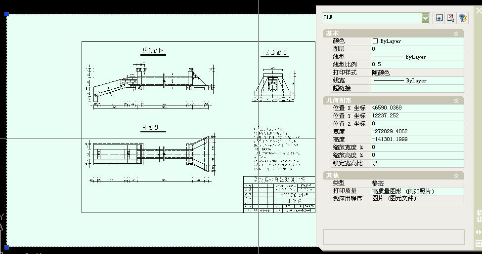

楼上说的没错,通过特性可以看出这是一个OLE对象
1 s; q+ y) d5 ?1 |7 Z/ o造成这种现象的原因:操作者从高版本的CAD中向低版本的CAD进行复制、粘贴操作,如从CAD2009中复制图形然后到CAD2006里粘贴就会出现这种情况。

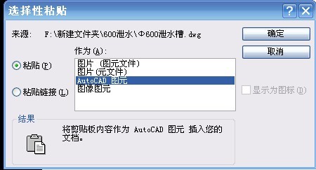

那也未必要重画一遍......可以选复制,然后在编辑菜单里点选择性粘贴,在选择性粘贴的对话框里选择autocad图元,然后确定。点选插入点就可将OLE对象变成可以编辑的图形了。如图所示。

原帖由 zsc666 于 2009-6-20 08:40 发表 http://www.3dportal.cn/discuz/images/common/back.gif
5 u% b5 M" r( ^$ G: [那也未必要重画一遍......可以选复制,然后在编辑菜单里点选择性粘贴,在选择性粘贴的对话框里选择autocad图元,然后确定。点选插入点就可将OLE对象变成可以编辑的图形了。如图所示。
3 |5 ?# F! [7 j8 t
0 X/ j. S! n) V; U, n9 x9 ~  ]以后还请不吝赐教!- x4 P# c6 N$ j  y6 G& w$ \
- s& p: u1 F2 N非常感谢你的指点!真诚的谢谢!致礼
